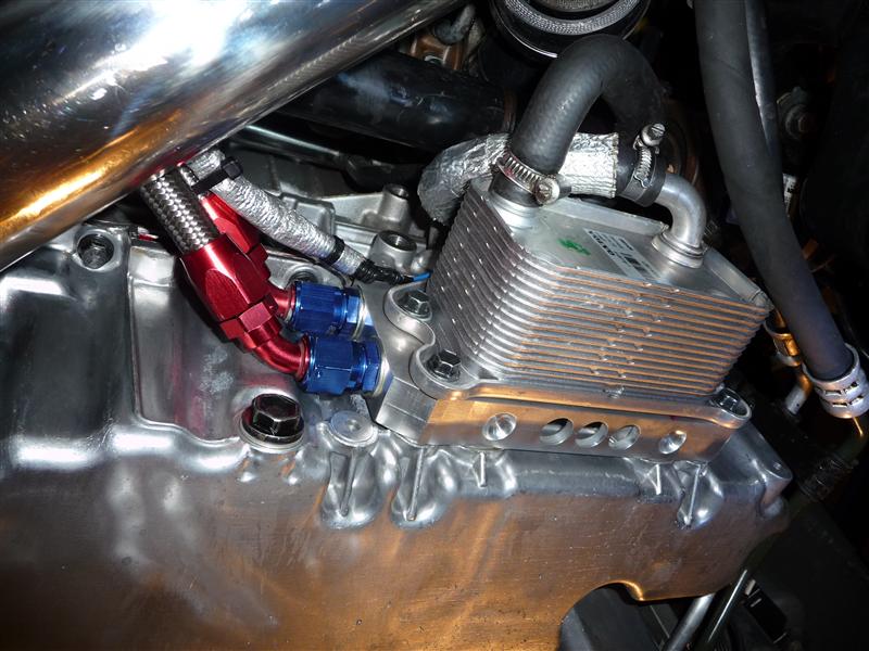

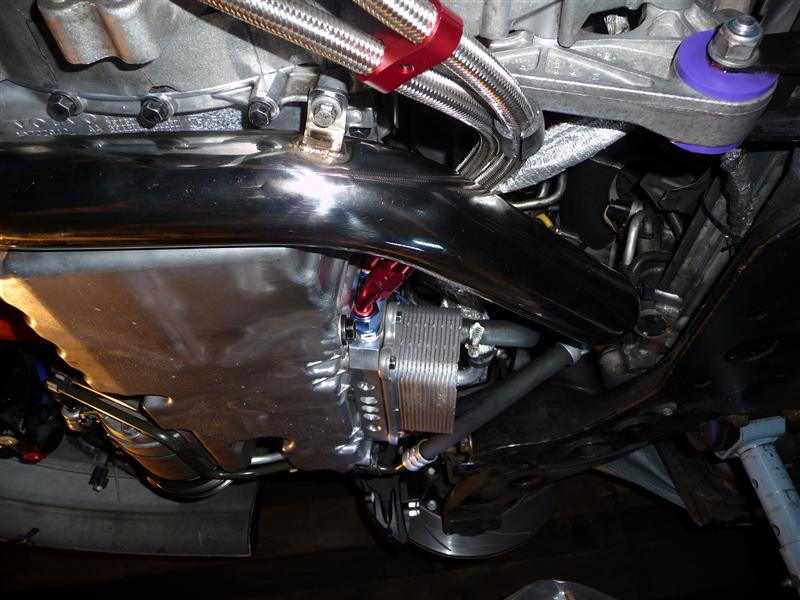

Tohle řešení se mi mooooc líbí! Zachová se původní výměník a k němu se přidá termostatem ovládaný chladič!

Jo jo to jsem viděl.....to si vyrobil jeden maník na uk foru.
