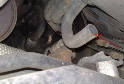

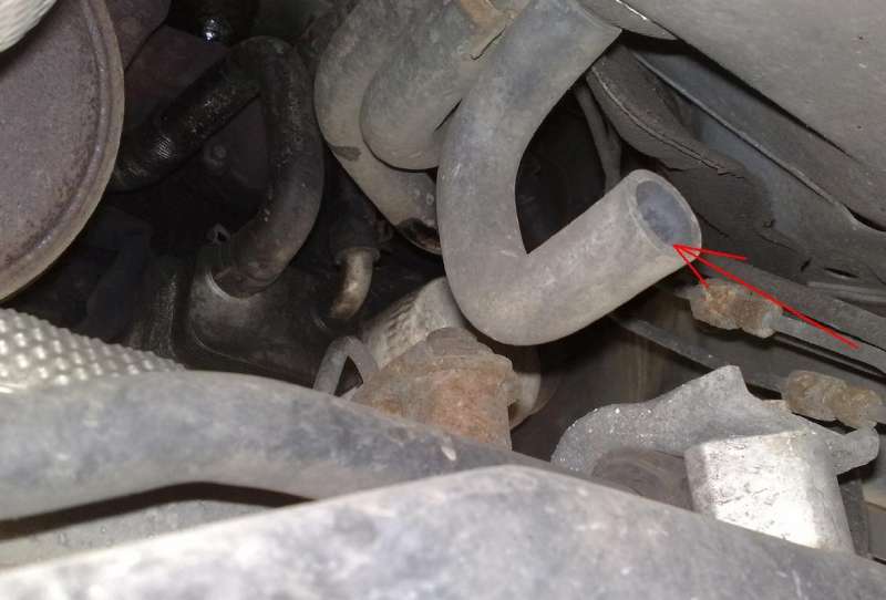

Dojel jsem domů odstavil auto před panelák a při odnášení kufrů domů jsem zjistil že mám pod autem velkou louži. Vzal jsem baterku a hledal odkud co teče.
Na olíznutí voda bez přichuti.
Vykapalo odhadem půl litru z trubky ktrerou jsem nafotil, může te mi říct co je to za trubku? Neměla na ní být nějaká hadice? Co ta voda , nasbíral jsem jí za jízdy tou trubkou , nebo je to nějaký vývod od chlazení turba. Klima zaplá nebyla, zimy bylo venku dost natož abych chladil.

Ta trubka je odkap vody z výparníku klimatizace. Neměl jsi zapnutý ofuk předního skla, v některých režimech běží klíma a používá se jako odvlhčovač vzduchu.
Druhá možnost by byla, že ti zatéká do ventilace a trubkama by se to dostalo až dolů do výparníku, ale to se mi moc nezdá.

Ano, ventilace byla nastavena na ofuk předního okna a lehce jsem přitápěl. Klimu jsem měl zapnutou jen na kousek Istrie, v Itálii bylo už zataženo tak už jsem jí nezapínal.

Jakmile rozvod vzduchu nastavis na ofuk predniho okna a pustis ventilator alespon na 1, zapne klima automaticky - nesviti ale kontrolka. Je to prednastaveny rezim pro rychlejsi odmlzeni celniho okna, protoze klimatizace susi vzduch
