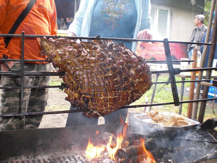

:nazdravi: Grilování kýty (cca 12kg) minulou sobotu. Zkusím pohledat fotku celého grilu.

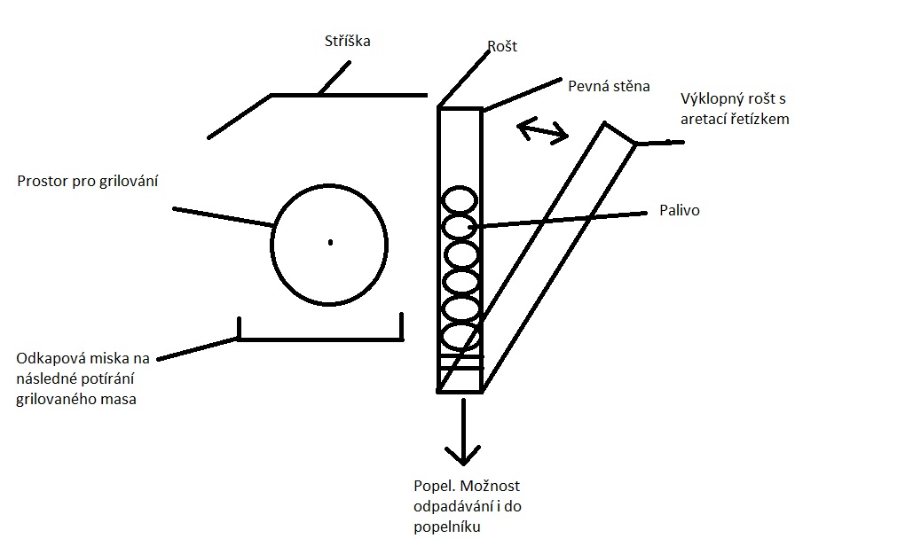

Pokud budeš vyrábět gril tak udělej něco takového.

Radekjo píše:Pokud budeš vyrábět gril tak udělej něco takového.
Tohle by možná nebylo vůbec špatný, škoda že není nějké foto. Ale pro představu, určitě super. zkusím něco skreslit

Ten zadni ohrev je opravdu sikovny. Dobre se k tomu da zezadu pristupovat a tuk nekape do ohne a nedela cmoudiky. Cmoudici sice prispivaji k te spravne vuni a chuti, jenze ... sak vime.
