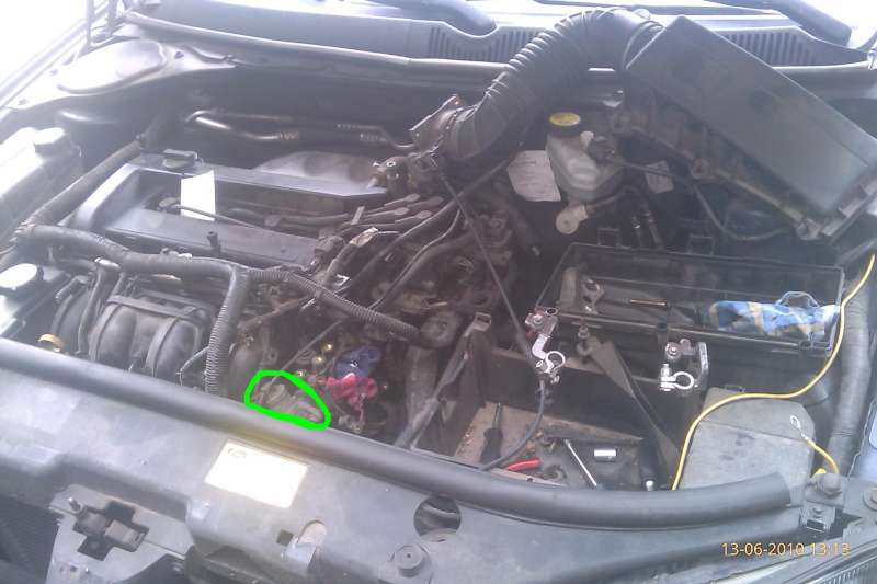

čištění toho ventilu je otázka 20 minut...

kdybych vedel kde ho najdu tak mozna :hhura: :palec_nahoru:

Tady se nachází...2 šroubky a je dole...

Díky tak to bych mohl najít-o víkendu snad bude čas tak to zkusím vyčistit :D No a když to tím nebude???
