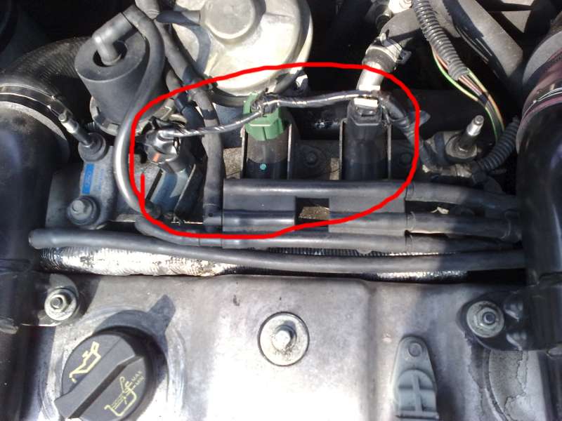

zdravím neví někdo jak se přesně jmenuje tato sada ventilů(podtlakových)
ja to ford focus 1,8 Tdci r.2002 a jestly by někdo nemněl náhradní
děkuji

Sada podtlakovych ventilku, mas na liste celkem tri ventilky vcetne rizeni zavzdusneni klapky v sani (ten vlevo). Ve Fordu jen komplet na liste za cca 4500 Kc, nebo tam nekoho zlomis a vyhledaji Ti stejne ventilky do Mondea, ktere muzes koupit zvlast. Jinak uz asi jen vrakoviste ...

díky za radu.v jednom servisu to nabídly za 8000kč
tak asi zkusím vrakáč a aspoň vyzkouším aby to byla ta závada a pak se uvidí

Presne to sa mi teraz pokazilo ... tiež ho zháňam ... ale len ta, čo je na obr. na ľavo

Lari pred casem testoval ventilky a myslim, ze mu prave ten zavzdusnovaci zbyl, zkus mu napsat ...

Ahoj,
v autě mám jen dva ventilky. Není tam ten úplně vlevo. Neví někdo, proč tam není a jaká je jeho funkce? Taky mi ventilek úplně vpravo pochrochtává jako prasátko. Je to na závadu? Jde třeba vyčistit? Díky za rady. Původně v autě byl motor 74 kW.

Ventilek ridi zavzdusneni sani pri vypinani motoru. Daval se jen do modelu pred 08/2002. U novejsich verzi je tak dobeh motoru po vypnuti trochu horsi ... Na nic dalsiho to nema vliv.

A myslíš ten co mi chybí nebo co pochrochtává?

Ten, co Ti chybi. Ten, ktery chrochta, ridi nataceni lopatek v turbu. Pokud to tahne, jak ma, tak bych chrochtani neresil. Nekdy je to trochu kumst naladit, aby to chodilo, jak ma. Lari by mohl povidat ...

Nevím, jak to má táhnout správně. V jiném foku jsem neseděl. A kde se to ladí?

Pokud ventilek turba funguje spravne, tak zatah turba zacina nekde kolem 1500 - 1700 ot./min. Pak by to bez vyraznych prodlev melo tahnout az k nejakym 3500 ot./min. Serizovat se to moc neda, zezadu na ventilku je sice jakysi sroub, ale nikdo nevi, jak ma byt nastaven. Rizeni podtlaku si urcuje jednotka motoru podle aktualniho tlaku v sani, pripadne si hodnoty doladi ...

A k čemu je ten prostřední zelený ventil? Díky.

A dá se prohodit s tím napravo, když mám EGR zaslepenej a ten napravo mi chrochtá?

Prohodit se daji, jejich vnitrek je stejny, ale lisi se konektory. Kazdy ma trochu na jinem miste osazeni ...
