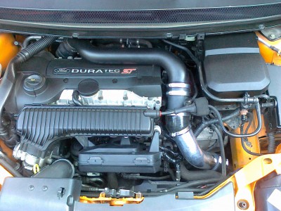

Jelikož se mi ve zprávách množí dotazy na otevřené sání, tak jsem se rozhodl založit nové vlákno...
Celá tahle paráda vychází sakumprásk na zhruba 4500,- Kč plus poštovné. Cena bude ještě upřesněna podle počtu zájemců, protože některé díly se objednávají z Anglie a při vyšším počtu lidí, by se mohlo poštovné hezky rozpočítat, abyste to měli vy, pacienti, levnější. :wink:
Kit se skládá z těchto částí:
- RS ECU COVER (Originál Ford krabička na jednotku z RS, která se umístí na místo originálního airboxu.)
- Silikonové hadice (Barvy - modrá, červená, černá a za příplatek 500Kč - žlutá, limetka zelená, bílá a oranžová.
- Trubky z krásného leštěného hliníku
- Vzduchový filtr - tvar dvojitý kužel od renomované firmy BMC filters
- Montážní materiál (motex pásky)
Pokud by byl zájem o montáž, tak Karel se ochotně nabízel, že za nějaký ten groš odborně namontuje například v Praze v Selfixu.
Montáž zabere maximálně dvě hodiny. :palec_nahoru:
Celá věc funguje naprosto stejně jako originální sání Dreamscience. Motor daleko lépe dýchá a jde za plynem i do vyšších otáček. Až to změříme na brzdě, tak dodám graf, což by mělo být tento měsíc. No a zvuk? Ten je naprosto brutální! :gott:

Tak a tady už lákadla!
Finální vzhled!
Finální vzhled!

To oranžové tričko na kterém to leží je Karla, že jo? On musí mít všechno barevně sladěné s autem :totlsmile:
No už se nemůžu dočkat, až to bude :)

Devilstorm píše:To oranžové tričko na kterém to leží je Karla, že jo? On musí mít všechno barevně sladěné s autem :totlsmile:
Na modré máme i modré hadry.... :totlsmile: :totlsmile:

Sakra to, abych si taky objednal to Káenko, když ho budou mít všichni! :dih:
Jinak pánové, po týdnu testování jsem vymyslel ještě sání verze 2.1, které bude poskládáno trošku jinak, aby bylo v místě před váhou vzduchu co nejrovnější a nedocházelo k turbulencím. Zároveň bude spodní hliníkové koleno nahrazeno silikonovým, abychom mohli lépe nastavit přesné umístění filtru a nainstalovat onen větší K&N. 8)
Dreamscience ModX Cobra sportscat RS svíčky, spojka, ojl kůler a airbox Radtec intercooler Whiteline 24mm RARB + rear camber kit, Powerflex front, Bilstein B4 Quaife LSD TD ProRace 1.2 Millers oils CFS 5W40 NT
