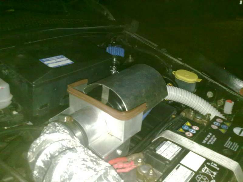

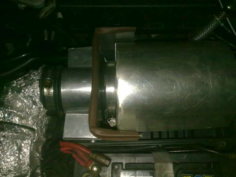

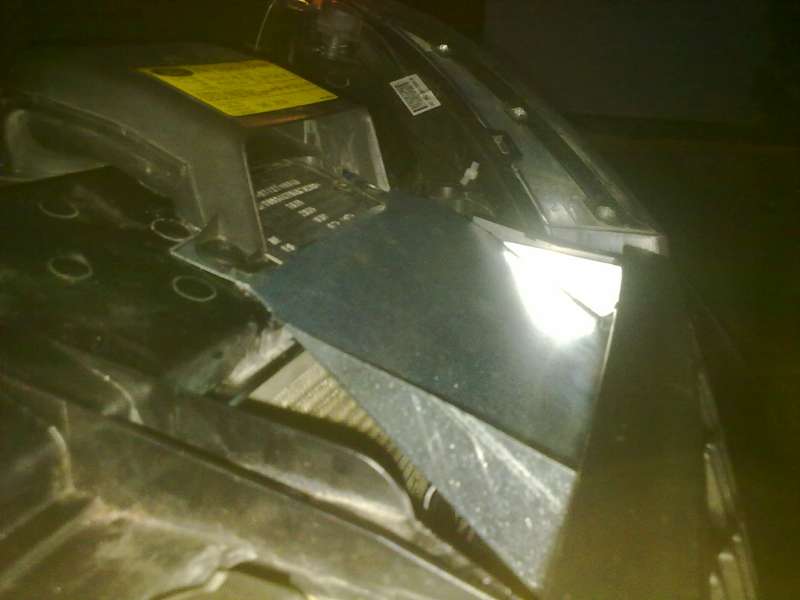

takže taková zkušební bastlená verze
zduraznuji jen experiment ze spodu přívod z kobry je nahrazen novodurovým vedením na odpady. nad vstupem přívodu vzduchu ze spoda od kobry je plech vyhnutý aby se vzduch usměrnil směrem na spodní stranu kužele. horní oblouk z hliníku jsem udělal po vzoru štítu který se dá koupit asi za 400,- z leštěného materiálu ale proč tak vyhazovat tam už jde jen o vzhled ....myslim si že to má spíš význam aby na filtr netekla voda co se drží pak pod kapotou když kondenzuje

Re: Sportovní vzduchový filtr Simota
kužel bude vždycky lepší za předpokladu že bude odstíněn od tepla a bude mít dostatečnej přísun studeného vzduchu nejlépe přes kapotu ale to je docela zásah. Ja dal dohromady nápady lidí tady z fora. jednak ten přední plech do kobry možna nepatrně zlepší průvan zato se tam dostane asi víc bordelu takže to chce dřívěji čistit. nasávač tedy kobru sem nechal původní akorát sem z něj sundal ten hadrovej oplet a pak tu zdeformovanou část co ústí do airboxu a dal sem tam novodurová kolena -uvnitř hladká. ještě chci vyzkoušet jednu věc, jelikož to hrdlo kobry nahoře má poměrně malej průměr chci tam dát nějakou gumovou redukci na větší průměr klidně z těch 60-80mm takže až ke vstupu do airboxu bude to vedení širší a pak dát zase zužující redukci... nevim jakej to bude mít smysl u 1.6 ale viděl sem že to takhle dělaj na Integry R-type (ty to teda maj až mezi filtrem a škrtící klapkou. teoreticky by se tam náporově v tahu měl trochu navýšit tlak toho vzduchu a jestli ti něco z fyziky říká rovnice kontinuity tak možná pochopíš že pokud za jízdy za určitého tlaku který se vytvoří prouděním vzduchu budeš hnát vzduch ze širšího profilu do užšího tak se stejný objem vzduchu z průměru S1 do užšího S2 bude tlačit asi o třetinu rychleji tedy by se prostor spodní části airboxu rychleji plnil vzduchem z toho nasávače. pak by filtr mohl mít lepší dýchání

Ja to sání ještě nemam pořádně ozkoušené, zkoušel jsem jen samotný filtr položený na volno v airboxu až pak sem dodělal to uchycení s odstíněním a přívod vzduchu tim že sem nahradil original kobru za novodur o stejném průměru.... na zkoušku a pocit byl asi takovej že to šlo lépe do otáček. nemusel jsem tolik šlapat při rozjezdu na plyn. Fajn je že to neřve v nízkých cestovních otáčkách. Tak uvidim jak se to bude chovat třeba v létě jestli odstínění bude stačit....Jedno mínus bych ale našel a to delší zahřívání motoru v zimním období... takže spotřeba patrně bude zhruba stejná. na volnoběh otáčky klesaj po startu pomalu.
