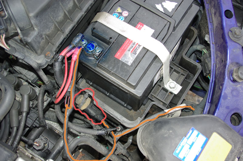

Dalsi veci je ze jsem nasel na krytu baterky (mezi baterii a motorem) primontovane nejake cidlo (nejspis teploty) ... kabel od nej vede do pojistky a to pak primo na baterii druhy konec do svazku naz prednim svetlem. Jsou k dispozici nejake servisni prirucky k temhle autum kde bych se dozvedel co to je, nebo mam nafotit a hodit sem i s cislem dilu?

Zde je ten podivnej senzor se znazornenim zapojeni.

Otáčky - je to uplně normální :wink: Nevim, jestli si to ještě pamatuju správně, ale po chvíli klesly cca na 1200 nebo kolem 1000 a pak jsem vyrazil, vždycky jsem třeba těch 10 sekund až půl minuty počkal a pak až jel a dělám to u všech aut...
Plynovej pedál - to, že je ovládaná klapka lankem, je podle mě jen výhoda a na dnešních autech mi to dost chybí, ta reakce na plyn tam prostě bez lanka neni taková... :roll: Samotný zasekávání nic neznamená, můžeš vyndat a vyčistit klapku, to jsem udělal já a pomohlo to...
Čidlo nemám tušení :(

Lanko na klapce je takova sporna vyhoda, spis je jasne jak je ten motor naprogramovanej :mrgreen: proste ten benal tam musi striknout i dyby nechtel.... el. plyn jde taky tak naprogramovat. Me spis zarazilo ze s lankem jsou schopni dosahnout EU4 - u skodovek vsechny EU4 motory maj el. plyn....
No jelikoz ten kabel k cidlu ma cca 15-20cm, tak bych si spis myslel ze je z neceho vyndanej (v okruhu toho kabelu) a dána zaslepka tam kde bylo puvodni cidlo ... vypada to totiz na origo konektro i origo senzor ford. Neni tudis v bliskosti baterky a leveho svetla (po smeru jizdy) nejakej snimac? Kde snima auto okolni teplotu pro motorovku prip pro klimatizaci?

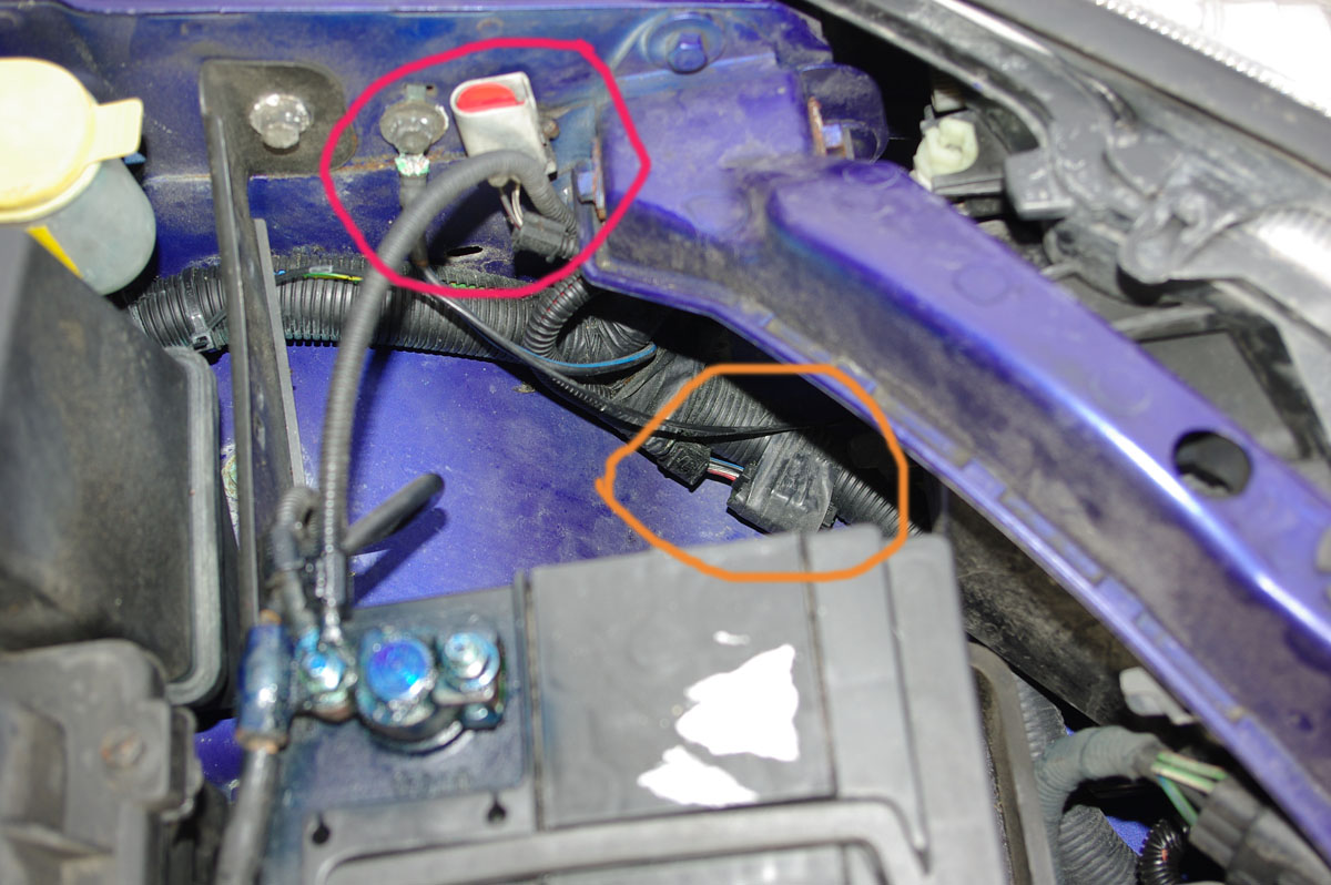

Prosim o zkouknuti jeste tohoto konektoru .... je mezi baterkou a blatnikem. Proste jsem stoura a pokud nevim co k cemu je tak sem nervozni :roll:
Pak jsem jeste nasel zajimavej kabel mezi obouma prednima svetlama ... ten vypada ze je nejaka dodelavka :(

čidlo je jakýsi bezpečnostní snímač teploty a MÁ tam být.
Ta pojistka je též normální.
