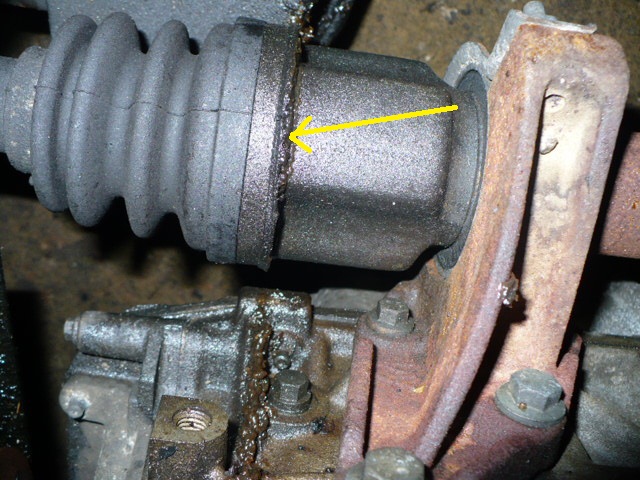

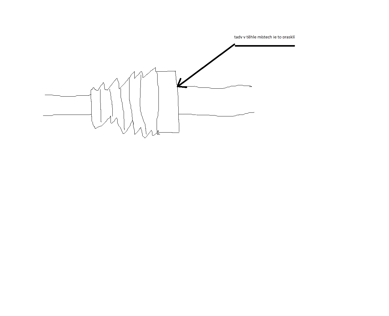

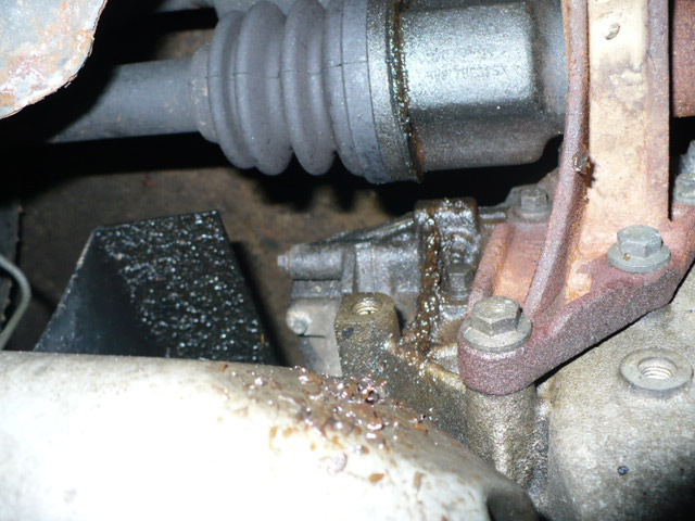

Dobrý den přeji všem.Byl jsem na technický a tam mě maník upozornil na tohle.doufám že to bude na fotkách trochu poznat co to je.Jak je poloosa a na ní manžeta tak ta je nasazená na takový plast a hned za ním je to prasklí a lítá mě od tud vazelína.Prosím jak se ten díl jmenuje a zvládnu to vyměnit sám doma?Na té jedné fotce jsem označil kde je to kolem dokola prasklí.Budu rád za všechny rady.Dík.

To jsem řešil před necelým rokem. Taky jsem to tam měl takto oházené vazelínou. Sice moc nevidím co tam je přesně prasklé, ale u mě stačilo dotáhnout ty spony co jsou na těch manžetách.
Měl jsem zrovna jít do servisu na prohlídku a výměnu oleje, takže mě to udělali tam. Jinak, ale pokud by šlo jen o utažení spon, tak by se to dalo doma zvládnout.
Ale pokud je ta mažeta na krajích prasklá, tak nevím jestli bude stačit jen dotažení spon.

s tou manžetou nic není.prasklej je ten asi plastovej bazmek na kterým ta manžeta je nasunutá.

ten plastovej bazmek je zeleznej klub poloosy . pokud si myslis ze je plastovej tak kdyz te tim prastim tak se ti nic nestane ne ? a staci tu pasku vic stahnout , akorat bych asi koupil novou , manzetu naplnil vazelinou a stahnul novou paskou .

No, z fotek to není zřejmé, že je to prasklé. Mě se spíše jeví, že ta vazelína uniká mezi manžetou a přírubou - není to utažené. Pak bych koupil vazelínu a novou sponu sundal bych sponu, manžetu trochu stáhl, abych viděl zda je to, či není prasklé. Pokud by nebylo,tak bych očistil od vazelíny přírubu a lem manžety aby tam nebyl bordel, doplnil bych vazelínu natáhl manžetu a pevně přitáhl novou sponu.

byl jsem vlezlej pod autem na té technické a kolem manžety žádná vazelína nebyla.prostě lítala mezi tou přírubou na které je ta manžeta a poloosou.budu to muset líp nafotit a pak to snad s vaší pomocí nějak vyřeším.

Když už tam polezeš, vezmi si šroubovák a čistou hadru, povol sponu sundej manžetu a otři to co je na přírubě a na manžetě, stáhni tu manžetu a podívej se, zda je tam prasklina, nebo to jen prosakuje mezi manžetou a přírubou. Pokud tam bude prasklina, tak pak se bude řešit prasklina, pokud není, tak manžetu navléknout zpátky a s citem, ale pevně utáhnout sponu a pak to za čas zkontrolovat. A určitě časem doplnit vhodnou vazelínu, protože část je pryč a kdo maže ten jede.

Tak nevím, asi jsem slepý nebo úplně natvrdlý, ale já na těch tvých fotkách vazelínu kolem manžety vidím. Měl jsem to ohazené vazelínou úplně stejně a to i na druhé poloose. Určitě zkus to co ti tu bylo doporučeno. Dopnit vazelínu a dotáhnout nebo vyměnit sponu.
