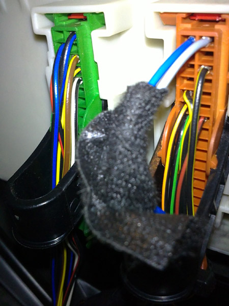

Už jsem se podruhé vrátil ze servisu, kde se technikovi opět nezdařilo plně dozapojit alarm do mého FFII před FL.
Chybí už jediné - poskytnout alarmu informaci o odemknutí / zamknutí vozu. Potom co si vylámal zuby na zapojení CAN-BUS převodníku, ze kterého také nedostal tyhle informace, přešel na klasické zapojení na kabely, jenže ouha:
Signály o této informaci chybí. V konektoru C99 (na fotce vpravo) na pinech 13 a 14 (viz. přiložené pdf) nejsou žádné kabely. Nevíte jak se tedy k informaci o odemknutí/zamknutí vozu centrálem dostat?
On mi tvrdí, že mé auto je nějaká anomálie s jiným zapojením (prý americká verze - že to tam prý bylo někde napsáno.. :dih: ) Do dveří se pro tu informaci prý také není lehké dostat, protože Ford nemá mezi dveřmi průchodku na kabely, ale pevně osazený konektor, kde ten signál prý také není.
Teď prý shání nějakou tu americkou dokumentaci, která by měla pasovat na moje auto... :wallbash:
Netušíte prosím někdo, jak z toho ven? Moc rád bych mu v jeho snažení pomohl...

Jenom pro ujištění - tyhle signály / kabely, o kterých se zmiňuji že mi chybí jsou pouze vstupní data pro GEM, je to tak? Tzn. kdybych se připojil na tyto piny, tak tam nebude žádná informace, chápu to správně? (multimetrem to asi nezměřim...)
fer: Já jsem dohledal, že i v instalačním návodu can-bus převodníku od jablotronu se pro focus píše, že se má vše zapojit na can-bus, jenom informaci o odemknutí/zamknutí je nutno vzít přesně z těchto pinů.. :?:
V servisu se zase činili a vyvedli mi teda kabel do dveří spolujezdce, kde si pro ty informace extra šahají.. teď mi to ale zapíná alarm i v momentě, kdy se zamknu zevnitř. :evil:

Příspěvky: 25026
Re: Chybí UNLOCK/LOCK signál v GEMu v konektoru C99
Příspěvek od ZaQik » 20.02.2011 12:14
ano, jsou to vstupy do GEMu
Příspěvky: 25026
Příspěvek od ZaQik » 28.05.2013 20:34
jen pro info ostatnim - pokud mate 4x el. okna (tj. dverni moduly), tak tyhle draty pouzity nejsou
