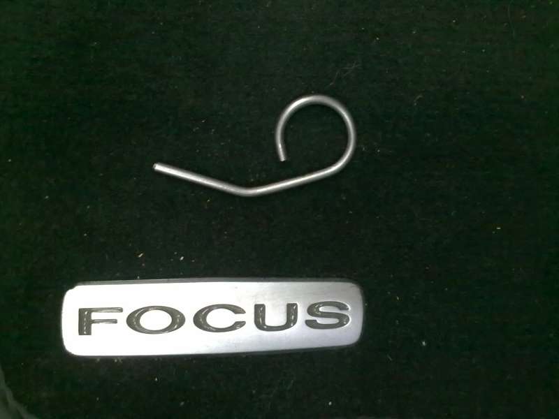

Při rozebírání středového tunelu jsem mezi řadičkou a pákou ruční brzdy nalezl "pojistku od granátu." Neví někdo k čemu to slouží a kam to patří? Díky....

Nie je to náhodou tá pružina čo vracia páku do stredovej polohy? Alebo časť z nej ak praskla? Nelieta Ti páka nejak volne?

Neřekl bych, že je to ulomený, konce jsou hladký. Řadička chodí normálně. Tak nevím.....

Nie je to na "vypacenie" puklice alebo stredu pri AL disku, ci nieco podobne?

Nemohlo by to být nějaké praktické udělátko přechozího majitele (pokud nějaký byl), a prostě mu tam zapadlo?

Myslím že ne. Vypadá to vyrobený strojově. Navíc pod středový tunel mezi řadičku a ručku Ti to nemá kudy zapadnout.

co tak ocko k potahum na sedacku?

... na potahy je to hodně velký a dost tlustej drát! To by potahy rozrthlo! Navíc žádný potahy nemám.

Tak jsem byl dnes ve Fordu... přes velkou snahu bohužel nezjistili o co by se mohlo jednat.
= záhada hlavolamu pokračuje!

teraz ma napadlo ze ja som mal tiez nieco take ked som kupil nove auto :-O ale to bolo uz davno a asi som to vyhodil :-) ale tusim to bolo tiez niekde v stredovej casti hodene :-)

Není to náhodou pojistka z hasičáku ?

Když už tedy u nás ve Fordu nic nevěděli, napsal jsem mail do několika dalších po celé republice. A hle ..dva z nich věděli. Zde je jedna odpověď (z FoPo J. Hradec)
Dobrý den,
Nalezený "drát" na fotografii v příloze je zajišťovací kolík řadící páky.
Používá se ve výrobě pro zajištění páky ve středové poloze, aby bylo snazší
nastavit táhla řazení. Tento zajišťovací kolík by měl být odstraněn servisem
při předprodejní přípravě vozu.
