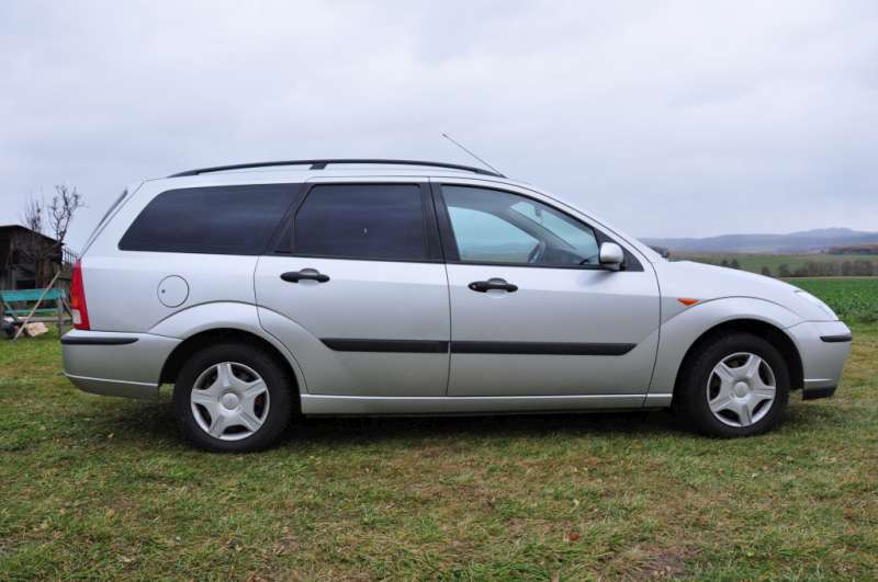

Mám problém se zadní nápravou. Zdá se mi, že předek auta je moc zvednutý a zadek je zase moc nízko. Vypadá to z boku docela divně. Auto jsem koupil z bazaru, takže je možné, že budou na zadku v čudu tlumiče, nebo péra. Focus by měl mít zadek více zvednutý.

dej fotku z boku

Příspěvek od cyber.x » 05.11.2010 20:20
Mám pouze tuto, moc dobře to zde není vidět.

Příspěvek od cyber.x » 06.11.2010 19:30
Dnes nafoceno znova.

Příspěvek od Twisster » 06.11.2010 22:27
Ja neviem ale mne sa nezda ze by tam bolo nieco blbe....

Příspěvek od Konik » 06.11.2010 22:37
Mně to taky přijde normální, mám to podobně :arrow: http://www.ford-focus.cz/forum/download ... &mode=view

Příspěvek od cyber.x » 08.11.2010 08:01
Tak podle fotky to vypadá stejně, ale některý focusi mají podlě mě ten zadek více nahoru. Jak říkám, může to být jinejma pružinama a nastavením.

Příspěvek od pbjun » 12.11.2010 10:35
No mi to sedi podobne... Po snizeni je to videt trosku min. Ale je to zpusobeno unavenyma pruzinama a silentblokama na zadnich ramenech - svesi se a auto kleste o cca jeden az dva centaky...
