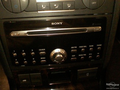

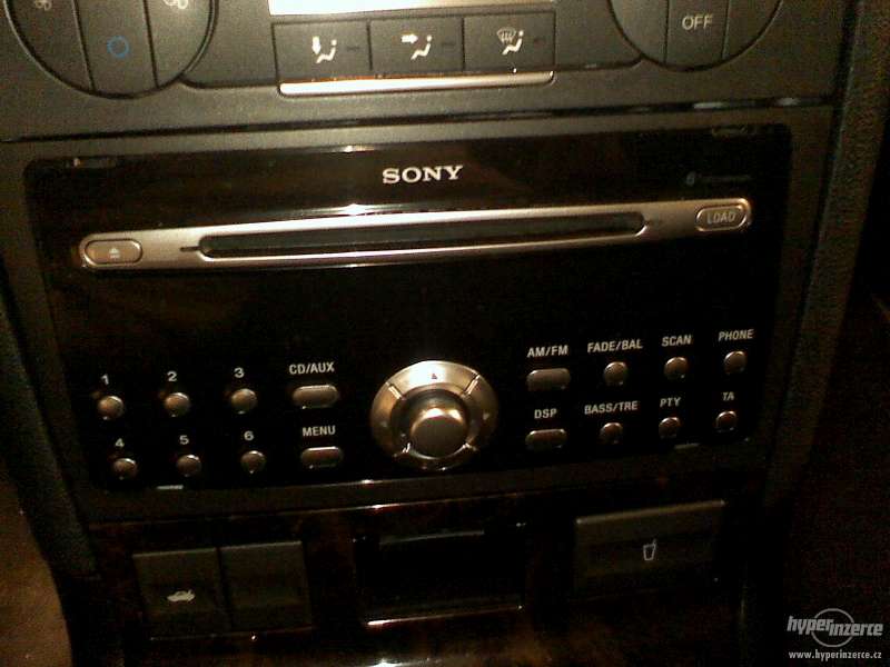

Nevíte náhodou co by mohl být za problém když vložím cd do rádia sony 1.generace cd a začne to drnčet a nic to nedělá?? pak to napíše cd error.... :irre:
A nevíte kde sehnat návod?? :nixw:
