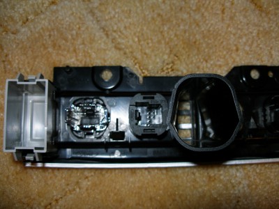

myslim, ze neni potreba to objednavat a cekat tyden, nez to prijde, protoze v GM...

kolega to chtel rozebrat a pouzit jen elektroniku. Proto je fuk, jak to vypada.

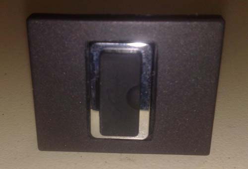

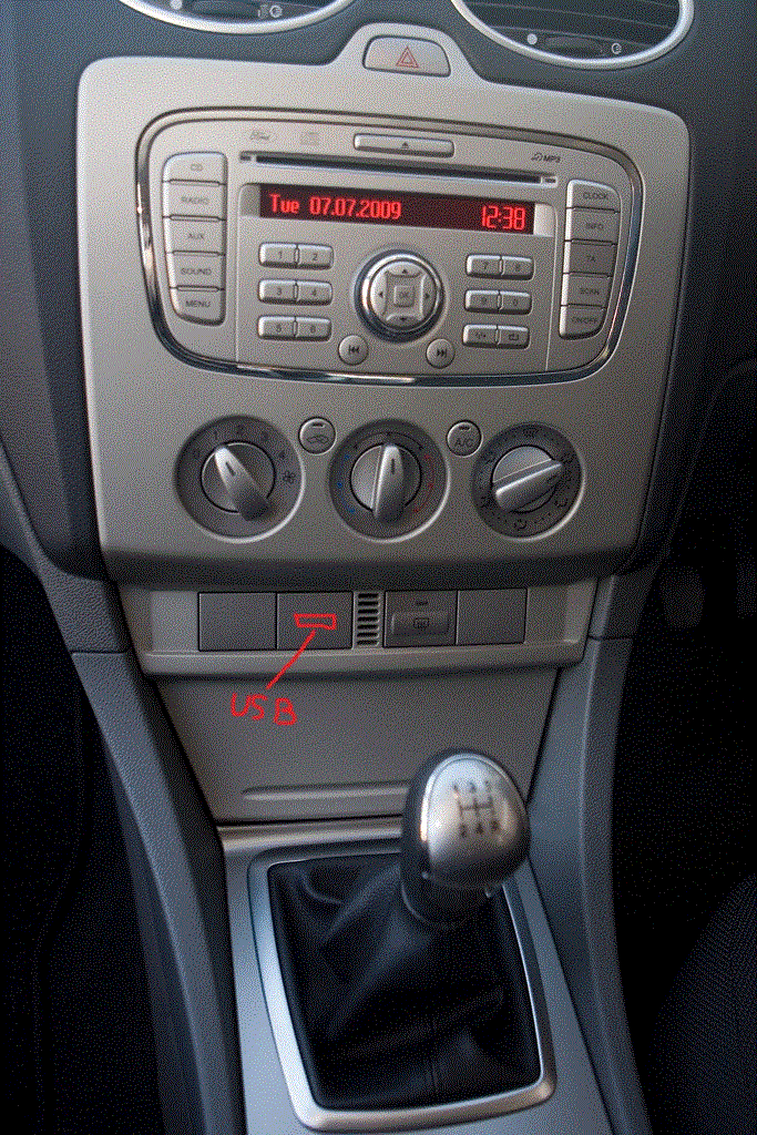

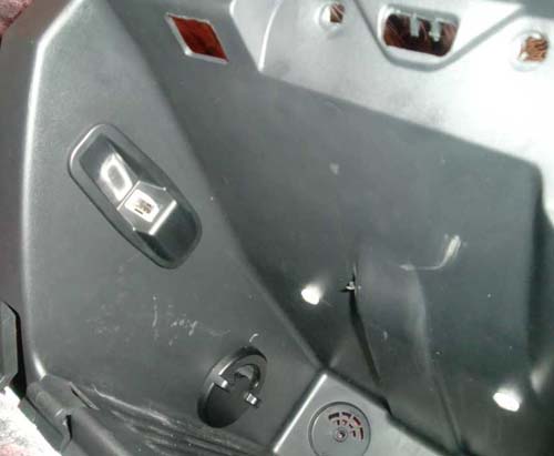

... da se pouzit konektor z nove fiesty ... jen pasuje o 90° otocene a musi se trochu orezat:
Lepsi mi prijde reseni z mondea, kde se to schova do schranky u spolujezdce:
Ale taky uz jsem videl USBkonektor v te prihradce pod ovladacem na svetla. Proste to neni videt a nelaka to ...Ford Focus mk3 combi 1.6 Ti-VCT, r.v.2018 + Ford Fiesta mk7 3D 1.25, r.v.2014

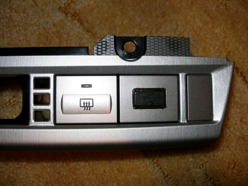

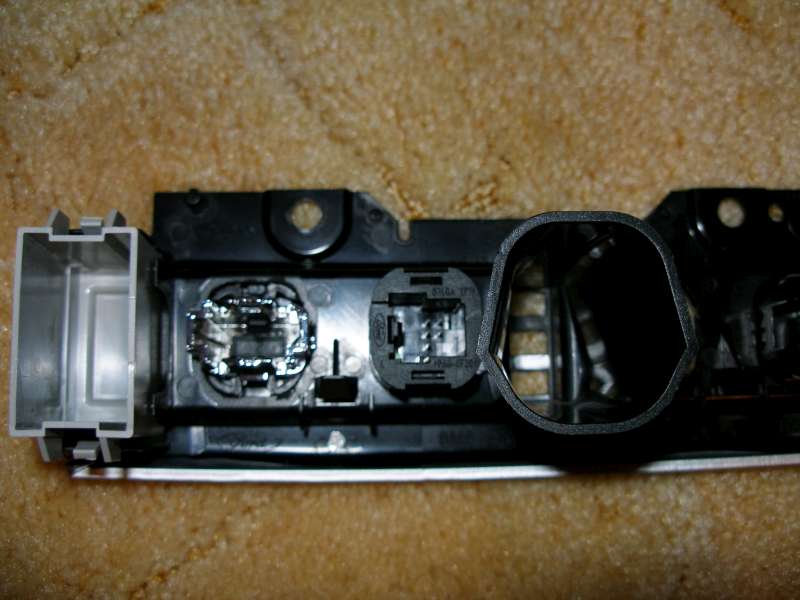

Sice neodpovídám přímo tomu nad sebou a asi to už není aktuální... Přesně to co je v 1. příspěvku jsem si vyráběl, ale pak jsem to dal do loketky - tam kam to patří.. Viz má galerka. Piloval jsem se s tím docela dlouho a nakonec jsem na to stejně nalepil rámeček z folie aby to vypadalo líp..
Rámeček s krytkou jsem použil do loketky - kupuje se u Forda samostatně. Origo USB kabel mám. Pokud by to někdo chtěl "tlačítko" + origo USB kabel (spojka od konektoru u podlažní konzoly), tak za 50 Kč + pošta pošlu obojí
. Kabel stojí u Forda 220 Kč.
