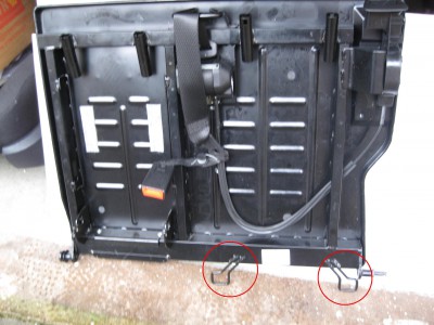

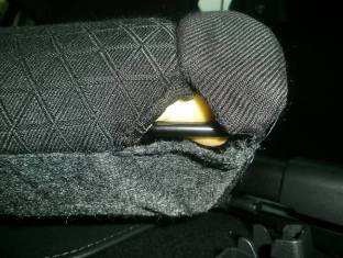

Ještě koukni na obrázky v příloze, tam jsou oka přímo v opěradle (schovaný v molitanu). Jestli je tam nemáš, tak potom tvoje výbava je bohužel neobsahuje. Na německém fóru tam někteří kluci taky psali, že je nemají a jednalo se o výbavy nižší než GHIA.
Do nějakého dobastlení ok isofixu já bych osobně nešel. Bezpečnost Tvého dítka je na prvním místě a nějaké dodělávce já bych nikdy nevěřil. O homologačních předpisech a atestech nemluvě. Tady se nevyplatí pokoušet osud. Tříbodový pás udělá taky svoji práci a i když sedačka není tak zaaretovaná, tak je to pořád lepší, než se vystavovat riziku, že se to někde utrhne.
