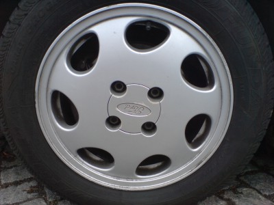

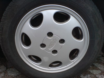

Dale bych si chtel prestrykat rafky u kol. Koupil jsem to s origo fordackejma kolama VIZ priloha a chtel bych je dat na cernou barvu, asi lesklou. A tady bych postupoval takhle:
1) sundam kola
2) vezmu je smirglem s drsnosti kolem 600
3) poradne odmastim technickym benzinem-nebo poradte cim se to dobre udela...
4) a pak na ne poslu aspon tri vrstvy nejakyho cernyho spreje ten jeste nevim jakej koupim - kdyz by nekdo mohl poradit posloucham.
5) premyslim jestli budu na vrh davat jeste nejakej bezbarvej lak nebo neco
Ohledne tech kol bych si nechal rad poradit. Tak piste lidi.

Na ty kola bych se vykašlal, nebude to držet a a když bude, tak se to rychle poškrábe...

Ad lakovani disku: co budete delat pri dalsim prezouvani gum, ktere drive, ci pozdeji bude? Co sundavani a nandavani zavazi? To nemluvim o patnicich. Ja neznam nikoho, kdo si o rafky alespon trochu nedrbnul.

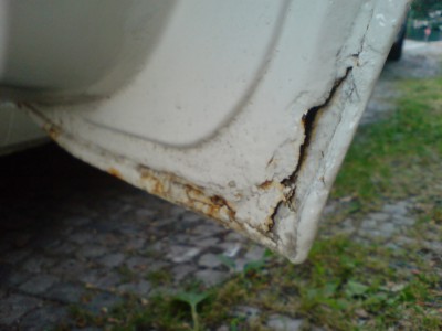

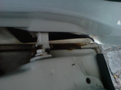

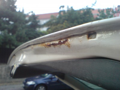

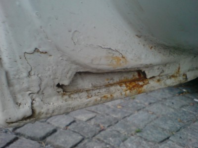

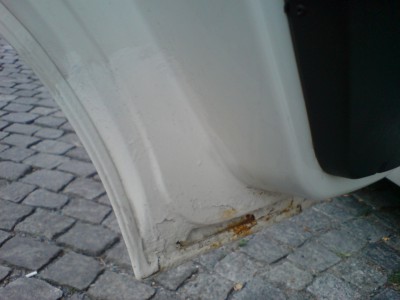

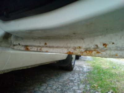

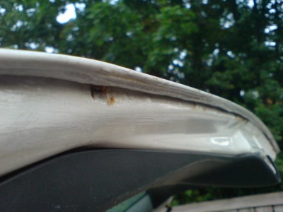

Tak jsem se konecne dostal k tomu nafotit tu hruzu a dat sem.... Napadaji Vas nejake konkretni napady co s tim ?

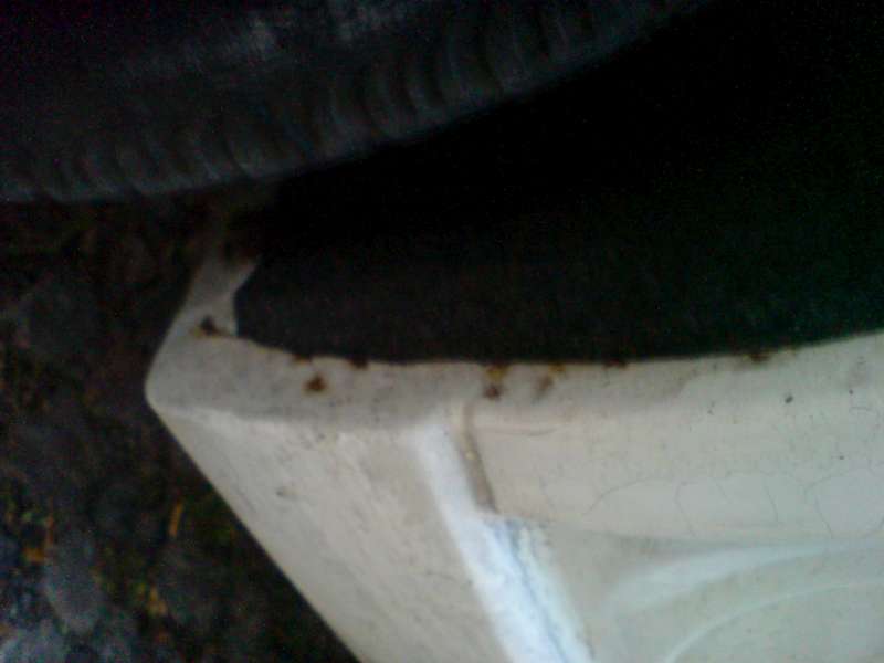

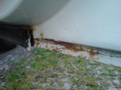

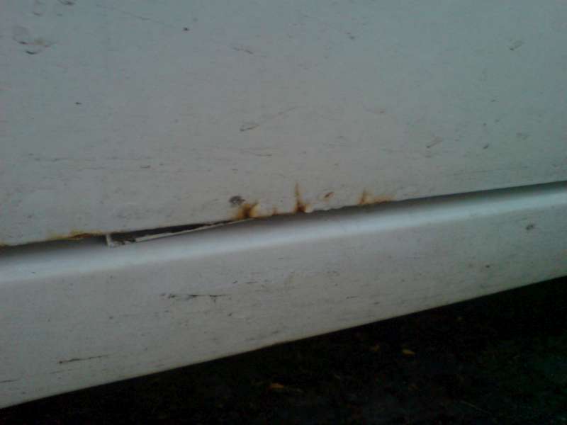

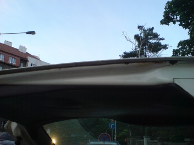

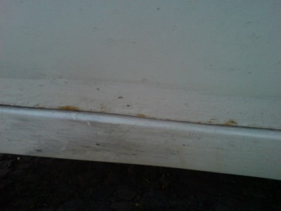

tady pokracovani ..
Co s tim desny co ??

No, hrozný je to dost.
Kolik ti dali, že sis ho vzal?

Bral sem to od kamose ktery to mel jako uzitkove auto porad nalozeny a aby se mu to uplne nerozpadlo tak to vzal jen bilou bervou
akorat jsem prijel z shopu a koupil jsem odrezovat housenku zakladovku odmastovadlo a bilej lak primo podle kodu barvy ze stitku a pruhledny lak a nechal jsem tam 1200. Tak si k tomu pristi tyden sednu a pak ukazu co jsem z toho vytvoril

Vymenitelne dily vymenit - dvere... Zbytek vybrousit a prelakovat... zalezi kolik chces investovat... Pokud co nejmin tak doporucuju vybrousit na kov, odrezovac, vybrousit, zastrikat zinkem, vytmelit vlaknitym kitem kde jsou diry, vybrousit do priblizne puvodniho tvaru a zalakovat....

Menit dvere by bylo na trochu hodne do toho se poustet nechci. Udelam to priblizne asi jak si psal. Jen s tim tmelem pomalu.... Je mi celkem jedno jak to vypada ted . Vzhledem k tomu ze z venku to zatim prilis videt neni tak na to kaslu pouze potrebuji zastavit to reziveni aby se to dal nerozsirilo a podle toho co mi rekl ten capek co jsem u nej bral ty ingredience tak s tim bych to mel zastavit.

Kdyz poridis ten vlaknity tak ten bude vpoho
Ten nepraska...
