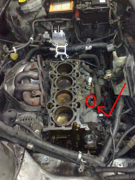

Tak se mi po cca 16tkm od výměny těsnění pod hlavou (tehdy se mi po přehřátí začla ztrácet voda, do oleje nešla) začal ukazovat v expanzce pěkný mazlavý sajrajt. Kde hledat průnik? Hlava byla přebroušená, natlakovaná. Na těsnění pod hlavou těžko něco najdu-je kovové. Šrouby hlavy jsou nové,dotahovány momenty dle Etzolda.Při výměně těsnění byla preventivně vyměněná i vodní pumpa.Voda do oleje nejde.
Když jsem včera vypouštěl z chladiče ten hnědý humus, zjistil jsem, že mi k tomu ještě z motoru teče celkem slušně olej.Pod parohy sání, někde blízko termostatu, viz obrázek (ten je, když byla dělaná ta hlava, jiný jsem teď nenašel). Vršek motoru je suchý,ventilvíko to není. Je tam blbě vidět, parohy budou muset ven. Dle obrázku z MC by tam měl být odlučovač oleje, tak jsem zvědavý.
olej ve vodě
