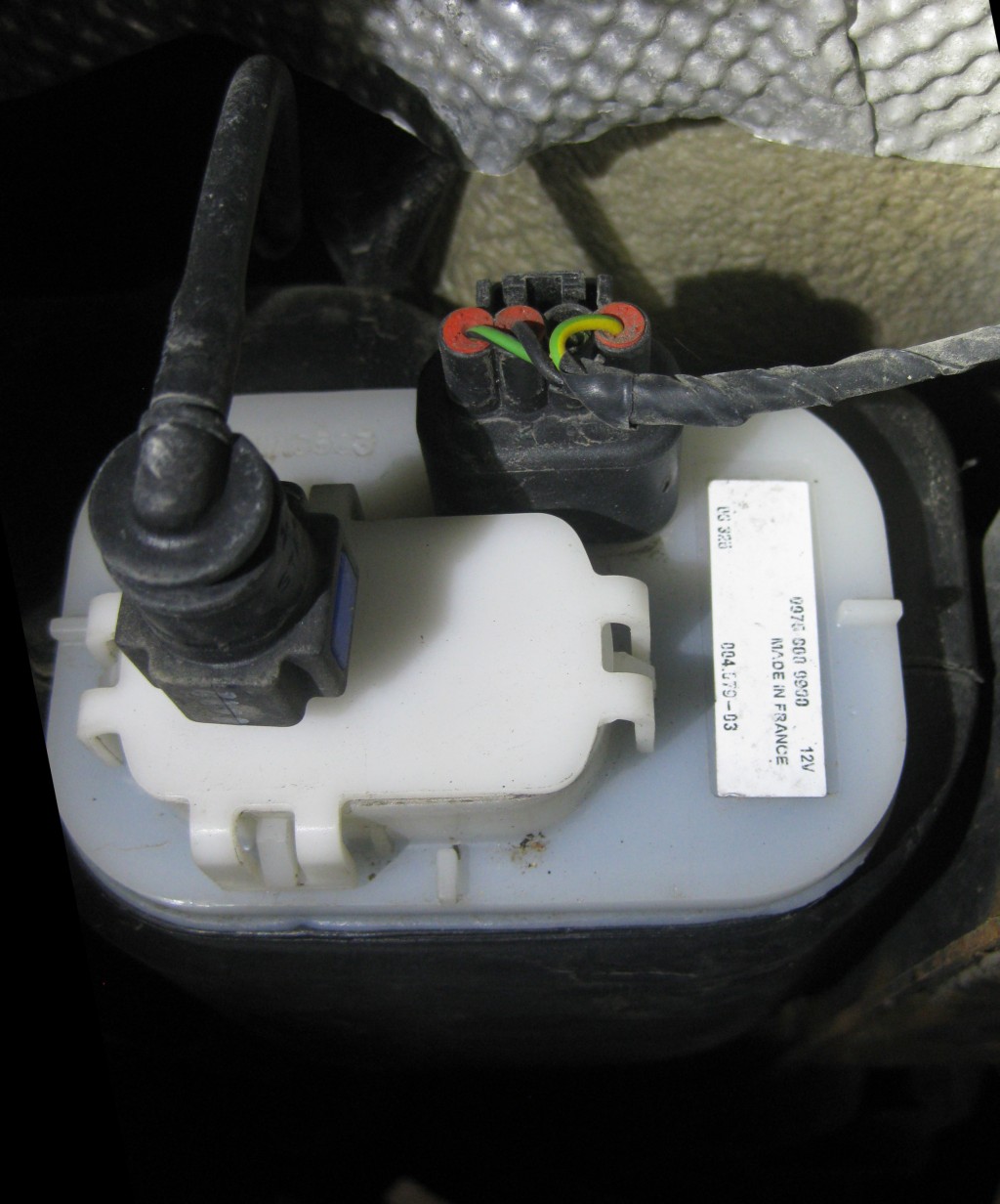

Mám C-maxe 2.0tdci 2005,a koukal jsem ze spoda a u zadní nápravy je taková nádržka,je to na ten Eolis?Nebo k čemu slouží.Popř. jak ji doplnit a co v ní je?

S nejvetsi pravdepodobnosti je to ta nadrzka na Eolys. Doplneni se dela ramcove kazdych 60tis. km. Existuje postup jak to doplnit i doma svepomoci, ale toto vetsinou dela servis a zada tento ukon pres diagnostiku.

jj presne tak je to ona

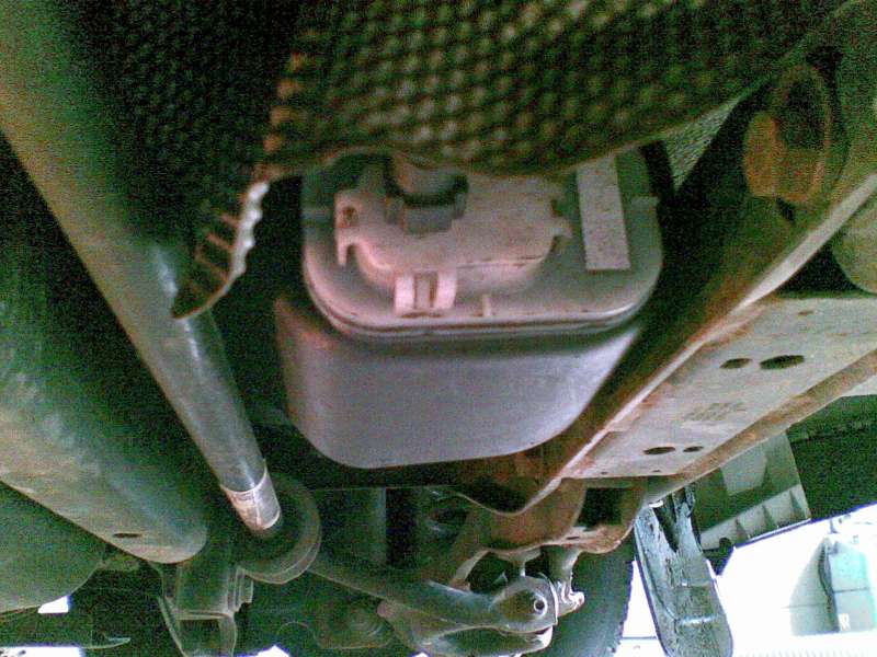

Chci si overit: opravdu se u C-maxe k tomu doplneni eolysu da dostat od predniho praveho kola, a ne od zadniho?
Koukam, koukam, ale kolem predniho kola nevidim nic, co by mi nejakou moznost na vymenu poskytovalo. Koukam zespodu z takove montazni jamky.
diky
EDIT- prikladam obr. od zadni napravy. Cili uplne jinde, nez pise ETZOLD.
diky

Ano,je to ta mrcha a plní se zadem.C-Maxis píše:Chi si overit: opravdu se u C-maxe k tomu doplneni eolysu da dostat od predniho praveho kola, a ne od zadniho?

ze to je ta mrcha vim, ale Etzold psal, ze u Maxe se k ni dostanu po odmontovani predniho kola, coz je pekna blbost.

Odmontuj zadní kolo a můžeš plnit.C-Maxis píše:ze to je ta mrcha vim, ale Etzold psal, ze u Maxe se k ni dostanu po odmontovani predniho kola, coz je pekna blbost.

jiz naplneno.
teda mozna ne, protoze s +- 92 tkm a doliti 1l. mi nic neslo prepadem
Nebo jsem nejak popletl diry.

plní se to tou zaslepenou plast. trubičkou,Hele ale mám za to že se musí na diagnostiku aby ti to tam povolily a přepsaly že je to dolitý a je tam 100%.Jak si tohle řešil nebo jsi to nechal byt,cos tam nalil může se tam dát i AD blue?

No, ono tech zaslepenejch trubicek je tam celkove asi 3 ks
Nuloval jsem to pomoci dvirek nadrze.
