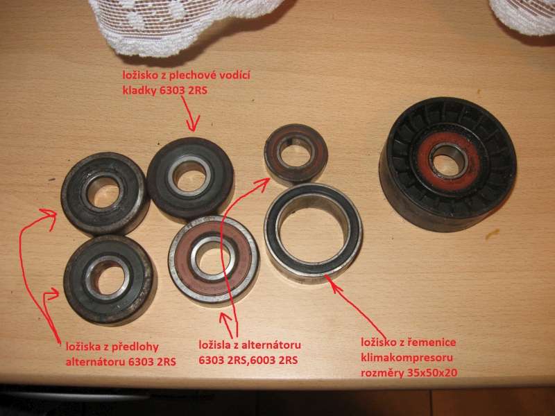

Ahoj.Nevie mi niekto povedať ake ložiska su v alternatore 1,8TDci 74kW 2003.?Alebo su tam tie ihličkové ? Potrebujem meniť tu spojku alternatora lebo mi to vydáva sem tam taký kovoví zvuk.Neviete poradiť da sa to vymeniť aj doma bez servisu,kde by som to zakupil najvýhodnejšie poprípade návod ako postupovať pri vymene volnobežnej spojky?

Re: Ložisko Alternátor + klima kompresor
Na obrázku máš napsaný čísla ložisek. Jsou tam normální kuličkový.
K výměně volnoběžky potažmo ložisek v předloze potřebuješ především nástavec s tisícihranem kterej pasuje do tisícihranu volnoběžky a s ním ji povolíš a odšroubuješ z hřídele. Pak následuje běžnej postup vylisování a nalisování hřídele a ložisek.
Pokud budeš měnit ložiska v alternátoru je nutný odpojit statorový vinutí od diodovýho můstku a následně ho znovu zapájet. Dále je vhodný rovnou vyměnit sběrací kroužky a uhlíky, když už budou ložiska dole. (výměně kroužků musí předcházet demontáž zadního ložiska)
