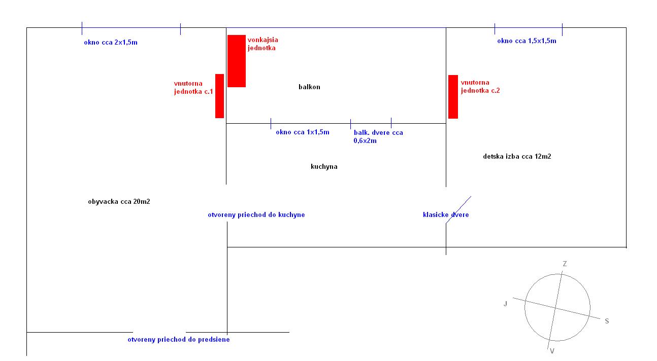

madbugie : tak to by ma zaujimalo, mne ponukali samotne montaze za 400 - 700 evri... :? tiez by som si to chcel rad namontovat sam, ale nemam potrebne know-how a kamos ma od toho celkom odhovaral... ale mozme sa dohodnut ze ti dam 200 evri a ty by si si spravil ku mne vylet aj s prislusnym naradim a matrosom, dali by sme nejaky obedik a vecer spojili s mini zrazom tu u nas pod dubom ako zvykneme... hm? myslim to vazne !! :)
a s tym 2x 1+1 to neni zly napad, aj ked dva ventilatory nebolo by to zbytocne mrhanie priestorom a peniazmi ? aj ked neviem kolko stoji "dvojita" externa jednotka... :roll:
PS: u mna by bola montaz asi jednoducha, prikladam nakres izieb

ty vole tak to je pálka za tú montáž, ale šak Blava že áno, aj ked TT v tomto nijako nezaostáva a ono predsa len to bolo pred 3 rokmi...
montáž 1. je uplne v pohode len skrz stenu preraziť cca 5 cm dieru...
montáž 2. bude zajímavejšia... aké velké je to balkonove okno resp. dvere (myslím ako vysoko) či sa tam bude dať ťahať trubky ja som dával do lišty 8 cm širokej a 4 cm vysokej... lebo trubky musia byť izolované...
akurát vývody kondenzu budeš mať 2 na každej strane balkonu...

ono ideálne by bolo keby tá vonkajšia jednotka fúkala vzduch von z balkona (ja mám v podstate rovnaky balkon ako ty a mám ju cca 40 ° otočenu, viac sa nedalo kvôli dverám) lebo ono z toho ide fakt horúci vzduch, aj ked zasa čo by robil človek v lete na balkone, ked má doma klímu :D

pripadne by sme to mohli natocit o 90° namontovanim lepsich konzol, nie ? ale aj keby sa to nedalo a fukalo do balkona, tak nevadi, my tam maximalne tak susime pradlo. takze este mi aj skor vysusi :D

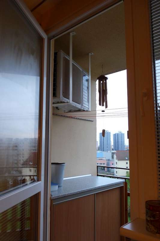

ja ti to ked tak odfotím ak chceš... ked už pre nič iné tak pre prípadnú inšpiráciu (ako som klímu zavesil pod strop čiže je nezávislá na stenách... tým pádom volne natočitelná) a tie konzoly unesú tonu... :D a nie to blatové želiezko ktoré ti predajú za 2 litre...

tak tutoka konzolka... pekne do betonoveho stropu a šmytec... voľne natočitelné podla potreby :D (ja viem mali by tam byť silentbloky, aj tie gumové puky niekde mám, ale akosi som sa už nedostal k montáži :D a nejako to nevadí)
no a kedže vykurovacia sezóna práve skončila a v paneláku zima ako prasa tak si dnes po dlhej dobe pekne prikurujeme :D super vec hlavne pre (po zemi loziace) decká...

hmmm vyzera to super, celkom sikovne :palec_nahoru:
