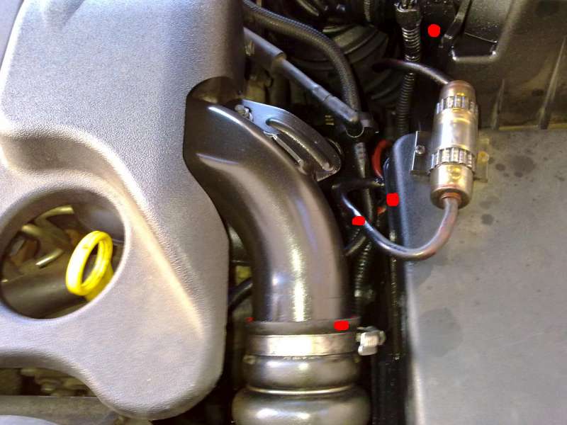

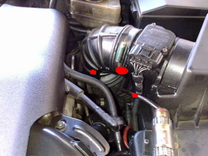

Tak jsem to nafotil a snad to k něčemu bude. Červeně jsem označil, kde až se ten olej vyskytuje. Bohužel pod auto jsem neměl možnost vlézt.

Asi bych zacal vymenou spon a vlnovce intercooleru ... Pak bych asi pokracoval kontrolou odvetrani skrine, pokud je koleno sani za vahou vzduchu netesne, tak tam mas asi peknou paseku ...
Co je ta nabastlena vecicka na krytu baterie

To na krytu baterky je pojistka k zesilovači

Jeste me napada, ze pretesnenim intercooleru sice odstranis netesnosti, ale ne primarni pricinu uniku. Zamer se na mozne zdroje problemu. Sundej i intercooler a vylej ho. Male mnozstvi spiny nevadi, pokud toho tam bude moc, neni to dobre. Nerad to rikam, ale hodne spiny v sani a v intercooleru muze souviset i s turbem ...
