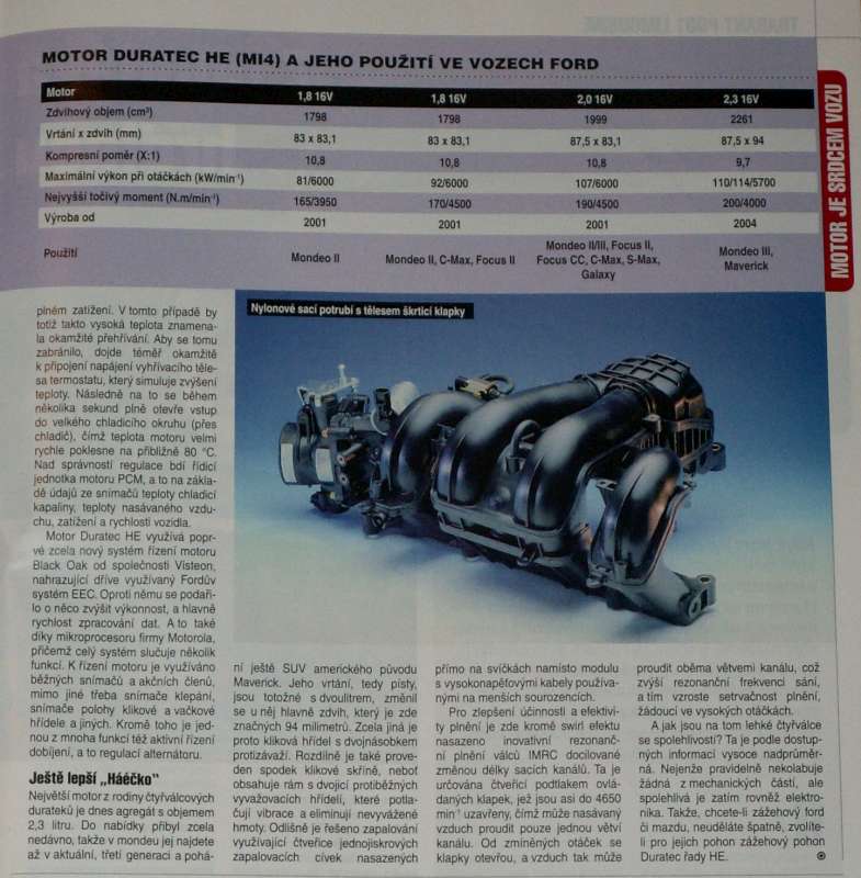

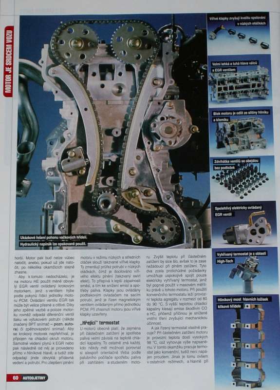

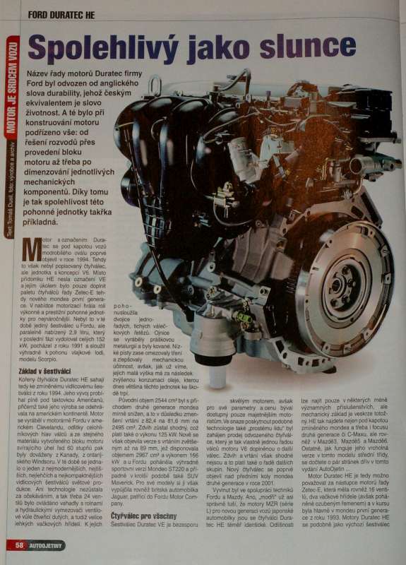

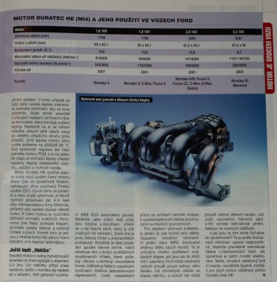

Myslim, ze som to tu nenasiel, Georgi69 nasiel krasny clanok o Duratecu.
Zdroj je tuto http://77.247.224.52/cicmanec/Autoojeti ... uratec.rar
Samotny clanok je z casopisu Autoojetiny.

pekny clanok, nevedel som ze mame EGR ventil 8O Myslel som, ze to maju len dizle. Fajnovka je ten spesl termostat 8)
Este sa mi nezda ten dvojhmotovy zotrvacnik, vlado sem niekedy dal pdfko s parametrami a tam bol dvojhmotak tusim pisany len pri dvojlitri, tak ako to je?

Mna prekvapil najma ten dvojhmotak :). To som fakt netusil :D.
Ako je to presne, to neviem. Ten clanok som iba cital, nie pisal :D hehe.

Hovoril som so zirafakom a okrem ineho som sa ho pytal na ten zotrvacnik a povedal, ze ford ho neuvadza pre 1,8-ky. Tak asi v clanku to bud nejasne napisali alebo to nevedia :(.

Ja som bol vzdy v tom ze tie motory su totozne, teda az na vrtanie. Ale zas prevodovky na 1.8 su IB5 a na 2.0 MTX75. Dvojhmotak je s MTX75 prevodovkou, neviem ci sa vobec dava niekde s IB5.
