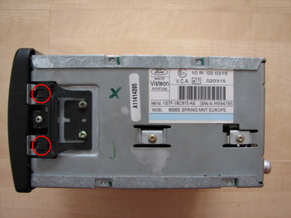

Ahoj jsem z Horoměřic a mám takový problém vypadl mi kabel od CD-changeru a nechce se mi rozebírat celá přístrojovka. Nebydlíte někdo poblíž a nemáte ty packy na odjištění a vyndání jen rádia? Moc by mi to pomohlo díky moc Lopi

Stačí 4 dlouhý tenký hřebíky nebo tuhej drát - zasunout co nejdál do otvorů, konce tlačit od sebe (doleva a doprava - měl bys cítit "cvaknutí") a pomalu vytahovat rádio.

včera jsem to zkoušel povedla se mi jen jedna strana a když jsem se montoval do tý druhý tak se mi ta první zase zacvakla :( dobře zkusim to.

To musí jít já si taky párkrát pomohl přes kastlík ale je třeba tam dát pořádně ty hřebíky nebo něco. Musí ti přitlačit ty plíšky co brání vyjmutí rádia přitlačit k rádiu.

Damon Ti radi, ze musis odtlacit zajistovaci plisky smerem k radiu - to znamena, ze hrebiky (draty), ktere zasunes dostatecne hluboko do der vyhnes smerem ven od radia ...

Nebo za padíka koupit k tomu určený přípravek - ohnutý drát, který má na konci rozklepnutou špičku, která zajistí, že když to tam strčíte, že to zaklapne do zobáčků a pak hezky rádio vytáhnete ven. :D
Pokud nemáte zobáčky, tak sice odblokujete pojistku, ale skutečně musíte zezadu tlačit, protože to nemáte jak vytáhnout.
Jinak aby Ti vypadl kabel k měniči z autorádia, tak to musely být sakra vibrace, je to tam nacvaknutý přes pojistku...

Aha, tak pokud se někdo v oblasti konektorů připojení do autorádia motal, tak je reálné, že pojistku odblokoval - stačí zatlačit.
