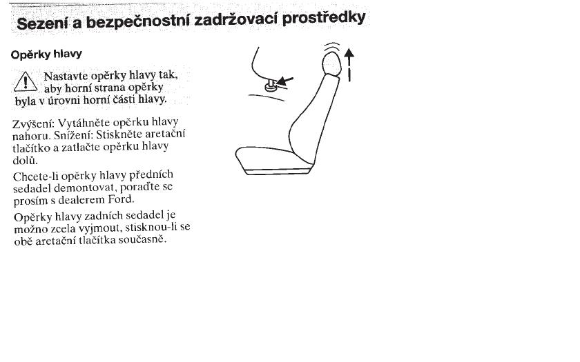

Příspěvek od Damon » 02.03.2010 15:47
Teda uživatelská příručka nic moc :roll: ale aspoň něco.

Měním tedy slovo čudlík na slovo aretační tlačítko :mrgreen:
