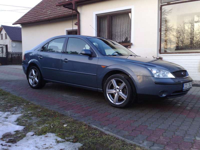

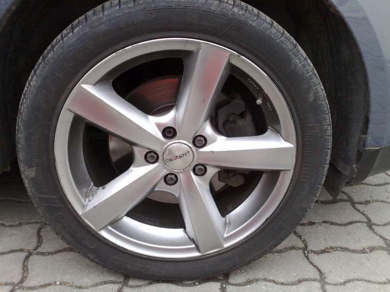

Zdravím potřeboval bych radu co by se dalo udělat s těmito litáky.Jsou už takové olezlé a začíná se loupat barva.Přemýšlel jsem i o vyleštění ale nevím jestli by to šlo a jestli by to vůbec vypadalo dobře.Nebo jen obrousit a znovu nastříkat na stříbrno nebo zkombinovat třeba vyleštit čelní plochy a zbytek nastříkat na černo? Zkuste někdo poradit nebo udělat nějaký VT Dík moc

stříknout se to dá na cokoliv (třeba i imitací chromu - k té barvě by se to náramně hodilo, ale zase pak ty kola nesmíš zasolit) počítej ale investici tak 6000 - 8000 kč

Kamarád je stříkal stříbrně podobně, jako karoserii. tedy přebrousit, plnič, barva (ne sprej ale pistole) a potom nějaká ta vrstva laku. Vypadá to super.

Taky sem kola renovoval po koupi a taky uz bych asi do dvoubarevneho provedeni nesel... Je s tim strasna prace, ale obrousit a nalakovat do jedne barvy zas takova hruza neni. Pokud jsou odrene a budes muset tmelit hlinikovym kitem tak pocitej tak tyden na kolo - prace po vecerech...

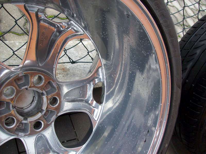

co jde udelat s kolama ,
