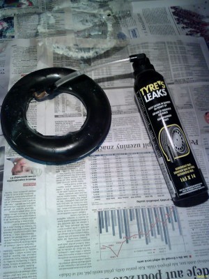

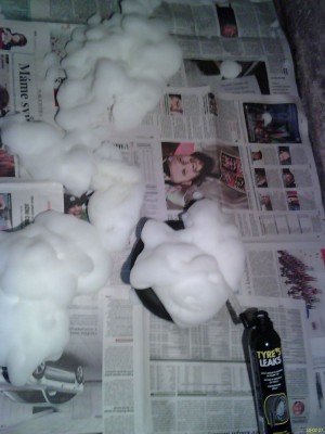

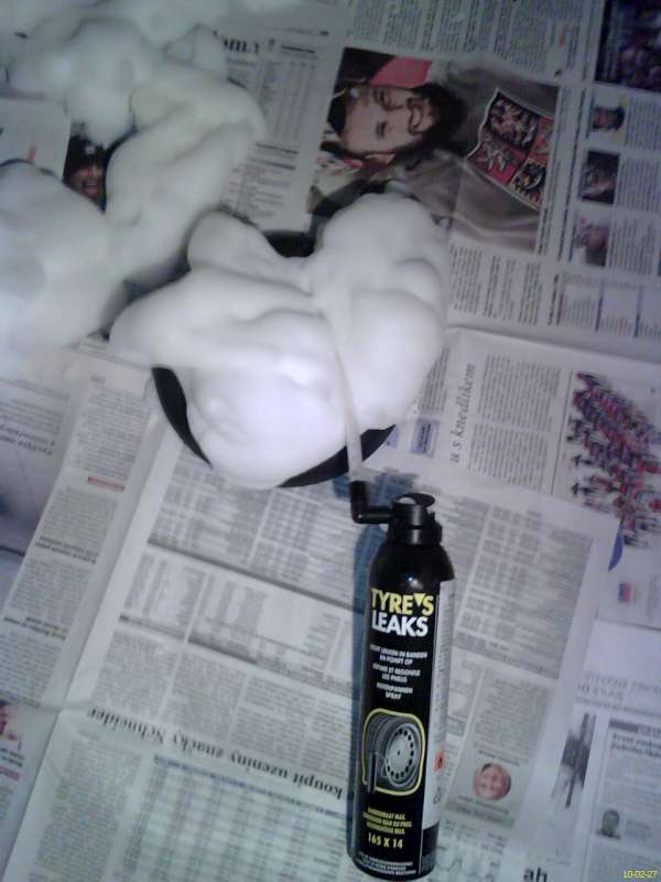

Dneska jsem vyzkoušel jeden takový opravný sprej. Píchlá duše v kolečku od vozíku a byl jsem líný lepit flek, řekl jsem si že prubnu ten opravný sprej.
Dobrá zpráva je že to vůbec nesmrdí (jak tu někteří psali) , na obalu píšou že to dělá latexovou pěnu. Opravdu je to pěna.
Špatná zpráva je že to je úplně nahovno. Ta pěna je mírně lepkavá, zůstává pěnou celé hodiny a hlavně to nic neucpe ani nezalepí. Napumpoval jsem do té duše cca půlku, všechno stejně hned vylítalo ven a ani po čtyřech hodinách to nezatuhlo natož aby to snad ucpalo tu dírku - ta zůstala
volně průtočná. Možná by byla lepší montážní pěna - tam je větší šance že zatuhne

Jo a ty obrázky jdou odspoda nahoru - napřed pěna a po cca čtyrech hodinách lepivá tekutina.

ale tu duši jsi měl nechat v plášti ,pak by ti to asi tu dírku zalepilo .Mně to před lety zalepilo kolo u auta a na zadku jsem jí normálně dojezdil.

Taky jsem si říkal , ale dírka byla ve vnitřním obvodu ne na vnějším. To co jsi zkoušel ty byla taky taková bílá pěna ? Protože tohle vůbec netuhlo ani nijak extrémně nelepilo, takže pochybuju že by tomu ponechání v plášti nejak pomohlo.

PeS,vypadalo to nějak podobně ,taky s toho tekla bílá pěna ,ale já jsem s tím lepil bezdušové kolo od auta a né kolečko
.Když jsem to tam stříknul ,(né celý jak bylo v návodě¨)ale asi jenom třetinu ,tak to chvíli ucházelo ,ale jak vzduch bral sebou to lepidlo (pěnu) tak se ta díra po hřebíku zcela zatáhla a normálně jak jsem už psal ,jsem jí dojezdil , no a mělo by se to kolo nechat znovu vyvážit. Kolo z duší jsem s tím nikdy nelepil,ale kdyby už ,tak rozhodně na ní musíš mít plášť.
