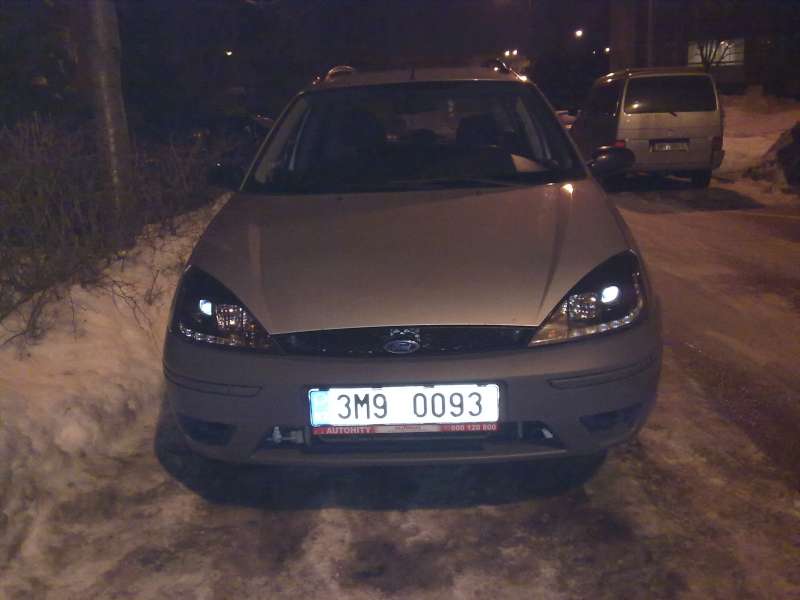

Tak. Dnes mezi 14-17 hodinou jsem se s kamosem popral s tim naraznikem. Ackoliv musim rict ze spis se s tim popral kamos. Diky praskle casti puvodniho narazniku jsme zjistili kde vsude se nachazi uchycovaci srouby a mohlo se zacit. Nastesti jsme nemuseli sundavat svetla, stacily jen podbehy do poloviny, masku a predni naraznik mohl jit dolu. Narocne bylo spis se ke vsem uchycovacim sroubum dostat. To nam zabralo veskery cas z tech tri hodin. Novy sedl jako ulity a je z pevnejsiho materialu a muj kombycek ma hned zase usmev na tvari :)
