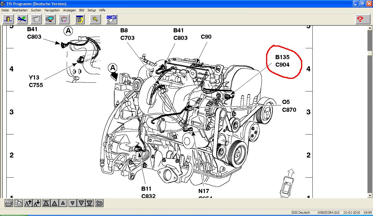

mezi 2 a 3 svickou je to na motoru 1,6 na 1,8 tam nic neni . Hledal jsem vsude zatim nic.
Příspěvky: 19256
Re: cidlo teloty 1.8 16v zetec
Příspěvek od foki » 31.01.2010 19:13
papouch22 píše:mezi 2a3 svickou
nedelej jen ty sestnácky nebo se zblazníš !! :mrgreen: :mrgreen: :mrgreen: :mrgreen:
u 1,8 je pod sanim a konektor je na boku viz obr.

dik za radu a zitra se te osumnastce na to cidlo podivam. :twisted:

ups no jo 1.8 a 2.0 zetec :oops: i mistr tesar se nekdy..... sigma motory to maji mezi 2a3 no jo
