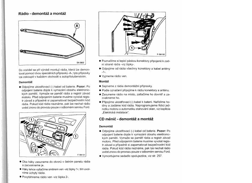

Večer som dal auto do garáže a všetko bolo OK a ráno pri naštartovaní mi ostalo rádio celkom bez prúdu. ( nereaguje ani lačítko ani display mi nesvieti ) Poistky sú v poriadku, Ako vytiahnuť rádio neviem, chýba mi manuál.

Zkus napájení atd na kabelech po demontáži radia. Návod viz příloha a místo těch trnu použij imbus klíče,jehlice,hřebíky atd co se tam vejde. Pokud ti nepůjde vytáhnout dá se sice blbě ale jde to ,zatlačit zezadu přes kastlík.

Dík, skúsim to rozobrať, výsledok dám vedieť.
