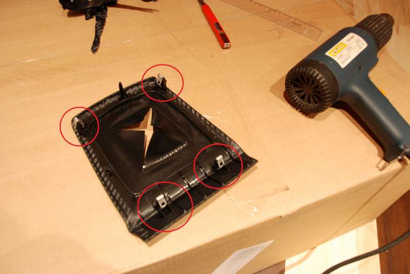

nejdrive musis vytahnout ramecek s kuzi, ktery drzi v tom stribrnem ramku - staci potahnout nahoru. Dale to drzi na ctyrech bodech (cervene krouzky). Vice fotek ramecku nemam - snad to pomuze :?. Po vytahnuti kuze staci tahat cely ramecek nahoru smerem od rucni brzdy, dokud ho nevycvaknes. Az povolis prvni 2, bude to hracka....

Re: Demontaz oblozeni pristrojove desky
Příspěvek od ado75 » 08.01.2010 20:42
Moc dík za pomoc. Super foto :!: Ten rámček si ťahal nahor za tú kožu?

Nemas zac :wink:. Jasne, potahnes jen za kuzi nahoru, je to tam lehce nacvaknute.
