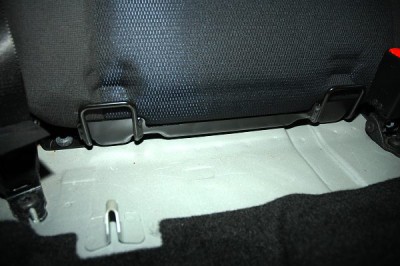

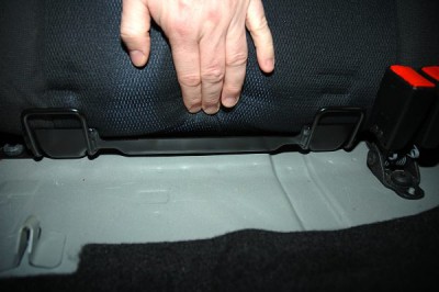

Něco jsem zkusil nafotit:
Zjistil jsem, že vzadu je za tmy tak blbě vidět, že tam budu muset nainstalovat to extra světýlko
Příprava je pod spodním okrajem opěráku zadní sedačky, jsou tam zaslepené otvory pro šroub. Rozteč odhaduji na nějakých 30 cm.Zjistil jsem, že vzadu je za tmy tak blbě vidět, že tam budu muset nainstalovat to extra světýlko
Ford Focus II Style Combi, Stríbrná Moondust, 1.6/74kW, 11/2007

- Registrován: 15.09.2008 10:00
Re: Autosedačky do FF (ISOFIX)
Chlape ty jseš BOREC, kloubouk před tebou dolů. Hned zítra ráno jak bude světlo to prozkoumám, MNOHoKRÁTÉ díky. Bych ti to pivo koupil za to
Díky
