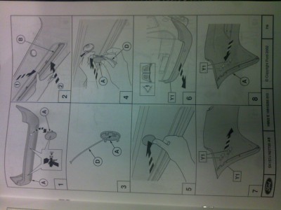

Ahoj,
nevíte někdo jak se demontuje zadní nárazník u MKIII Combi ? Nejlépe s foto dokumentací...

ty jo chlape, dnes sem to dělal a teda abch pravdu řekl nic sem nefotil, ale zkusím to nakreslit a popsat, je to brnkačka máš ho dole ani nebudeš vědět jak rychle

tak zatím první krok povolíš šroubky dle nákresu abys odkryl samotný držák nárazníku

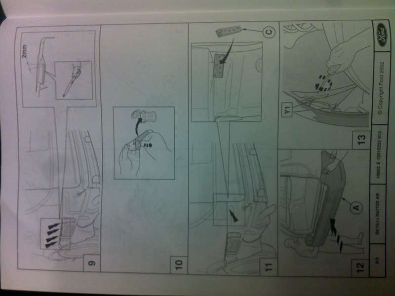

po odkrytí plastového krytu podběhů se dostaneš ke dvou šroubkům na křížový šroubovák umístěných dle nákresu.

Ahoj, naraznik mi montovali sice v servisu, ale dali mi k tomu montazni navod.

Mondysek,fajn návod
