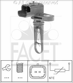

Promiň asi jsem se špatně vvyslovil,ale u mě není možné se dostat do nádrže otvorem v karoserii protože tam není.Proto musí nádrž ven aby bylo možné víčkem v nádrži demontovat dopravní čerpadlo na kterém je sítko a to je asi taky potřeba vyčistit,jinak byly dost velký problémy (výměna pal. f.) s odvzdušněním nepomohla ani origo pumpa na odvzdušňováni.Už je to v poho ale stejně mi to hlásí ještě chybu "vadné čidlo teploty nasávaného vzduchu" na sacím potrubí. Už jsem ho objednal.Další budu referovat příště.

To je toto: Obr.1deda lebeda píše:Promiň asi jsem se špatně vvyslovil,ale u mě není možné se dostat do nádrže otvorem v karoserii protože tam není.Proto musí nádrž ven aby bylo možné víčkem v nádrži demontovat dopravní čerpadlo na kterém je sítko a to je asi taky potřeba vyčistit,jinak byly dost velký problémy (výměna pal. f.) s odvzdušněním nepomohla ani origo pumpa na odvzdušňováni.Už je to v poho ale stejně mi to hlásí ještě chybu "vadné čidlo teploty nasávaného vzduchu" na sacím potrubí. Už jsem ho objednal.Další budu referovat příště.

Jóó chtělo to jenom trochu odvahy při startování a nepolevit.Po výměně snímače závada odstrněna a fofík si zase brouká tu svou písničku.Celá sranda stála 2500,-Kč.Takže brnkačka.
