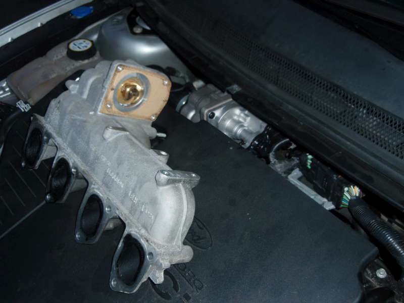

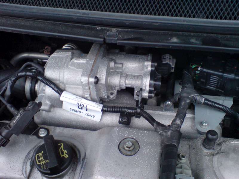

koss
Příspěvky: 2
Registrován: 15.10.2009 17:55
Re: EGR ventil 1.8 TDCi
Příspěvek od koss » 27.02.2010 10:49
Dobrý den
potřeboval bych poradit co je tohle za součást motoru mechanik mi tvrdil ze je to AGR
papouch22
Příspěvek od papouch22 » 27.02.2010 17:10
u VW AGR, u forda EGR
