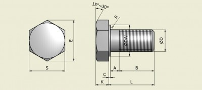

A muzu mit jeste dotaz?jak zjistim rozmery halvy sroubu?ja znam K?to je vyska ale dylka?nevis?
Ford Focus 2,0 16v 1999,Goodyear Eagle F1 Asymmetric † † †
jenda
Příspěvky: 940
Bydliště: JC
Re: autocad
Příspěvek od jenda » 24.09.2009 19:43
Pomůže ti tohle?
ObrázekObrázek

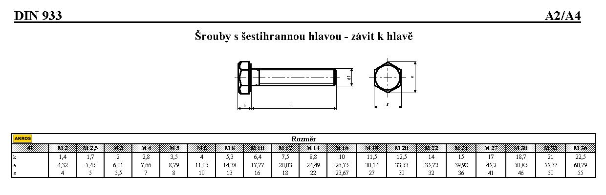

Spis je problem jak tohle zjistit E,DW,C
kasi
Příspěvky: 8468
Bydliště: Domažlice(CZ)
Re: autocad
Příspěvek od kasi » 24.09.2009 21:21
Šroub M16x45 DIN 933 A2, šestihranná hlava
k = 10
e = 26,75
s = 23,67
nic více nenajdeš zbytek je daný asi podle zákazníka...

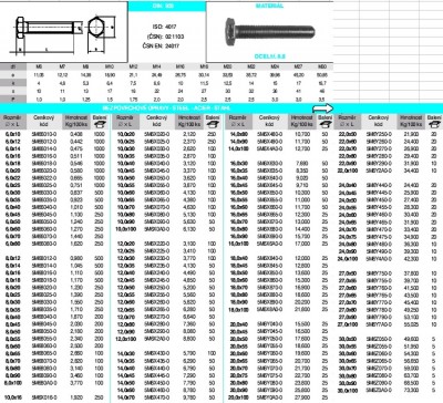

to tapa:dílenské tabulky....tam je to uvedeno.

No.kdybych je mel.Pro me to neni.Ja jsem uz zeskoly.I kdyz cerstve ale jsem.A knizky nemam.
