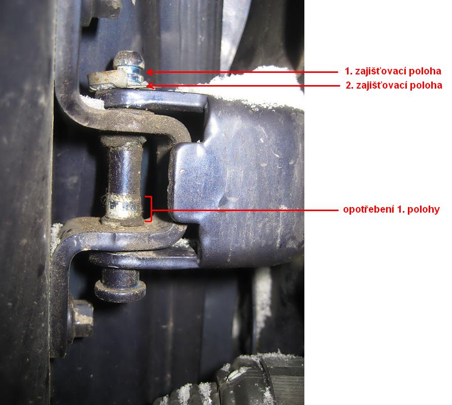

Rumcajs1
Příspěvky: 5877
Bydliště: Jihlava
Re: Vyčvachtaná spínací skříňka
Příspěvek od Rumcajs1 » 13.01.2010 09:48
není to jen kulatina, je tam i jakejsi tisícihran, ale třeba by to někdo udělal. Jinyk ty kolíčky ve dveřích mají dvě polohy, tak jestli je ještě nikdo před tebou neposunoval, stačí je jen trochu znásilnit kladivem a je to. Já už je posouvaný mám :(

pavlik.0071
Příspěvky: 210
Registrován: 04.03.2009 14:20
Příspěvek od pavlik.0071 » 16.01.2010 18:03
Rumcajs1 píše:není to jen kulatina, je tam i jakejsi tisícihran, ale třeba by to někdo udělal. Jinyk ty kolíčky ve dveřích mají dvě polohy, tak jestli je ještě nikdo před tebou neposunoval, stačí je jen trochu znásilnit kladivem a je to. Já už je posouvaný mám :(
Sorry za OT
prosim o upresneni tech dvou poloh 8O treba by me to pomohlo ale nic o tom jsem neslysel :(

Rumcajs1
Příspěvky: 5877
Bydliště: Jihlava
Příspěvek od Rumcajs1 » 17.01.2010 14:03
Zkrátka ty kolíčky v těch dveřních pantech jsou udělaný tak, aby se daly použít dvakrát, stačí jen vyndat tu pojistku a vhodnými nástroji (kladivo a kulatinka) ten kolíček pošoupnout na tu druhou pozici která je ještě nepoužitá. Jde to ale dost ztuha, je to tam pěkně na fest i když už je to omačkaný, ale jde to, sám jsem to zkoušel, jen jsem měl tu smůlu, že moje kolíčky už na všech dveřích posunutý byly.
Vyfotil jsem to a pokusil se to trochu popsat.

pavlik.0071
Příspěvky: 210
Příspěvek od pavlik.0071 » 17.01.2010 19:32
tak to mam taky smulu :(
