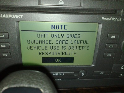

Prosím o radu.Mám v Mondeu toto autorádio a po zapnutí se mi objeví tohle hlášení.Musím zmáčknout pravé potvrzovací tlačítko a pak zmizí.Lze nějak navolit,přepnutí rovnou rádia bez této hlášky?

Tak už nevím.Výrobce tvrdí,že to chce cd k navigaci a pak hláška zmizí.To by asi měl každý,kdo nemá origoš cd.Můžete někdo poradit?

A nezkousel si odpojit baterku.takhle mi radili kluci s densem...na 15 min odpojit a ono se v te dobe nejak restartuje.ale dulezite je potom znat aktivacni kod!

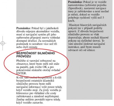

Nevím jak se toho zbavit, osobně si myslím že to nejde. Řekl bych že se k této hlášce vztahuje níže uvedená část návodu.

No,tak to by mohlo byt.na densu to tak je taky.pokud nastartuju a pri poslednim vypnuti jsem tam mel radio,tak se mi tam radio objevi(vyber stanic).pokud jsem se ale navigoval,tak mi pred mapou skoci podobna hlaska,ze mam dodrzovat pravidla atd...stisknu agree a pak teprve vidim mapu.

Jj, je to upozornění, aby člověk přemýšlel a neposlouchal jen slepě navigaci :D http://digiweb.ihned.cz/c1-33754310-ve- ... stnim-ocim :wink:
