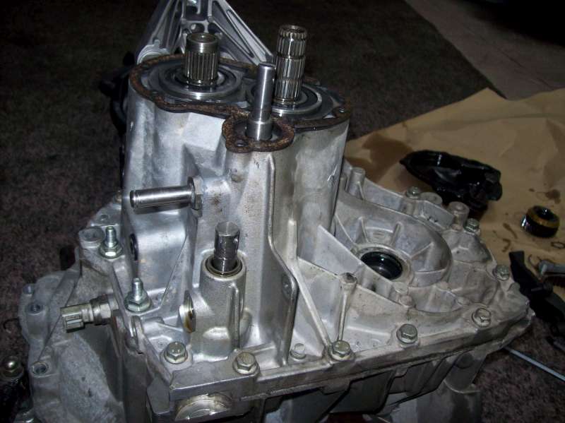

Ake komplikovane/financne narocne by asi bolo prehodenie rozvodovky (diferencialu) z jedneho auta (napr. buraneho) na ine ? FF1 ma dost dlhe prevody a ten moj ma este aj rozvodovku s dlhsim prevodom (3.82 vs. 4.06) co je v meste dost naprd. Je to iba taka spekulacia ale dik za pripadne tipy :wink:
EDIT: Pre info o com tocim: http://www.atmag.sk/clanky/encyklopedia ... ferencial/
FF1 mali od zaciatku vyroby pre motory 1.6 74kw 2 typy staleho prevodu - 3.82 a 4.06 -> preto ta moja otazka :wink:

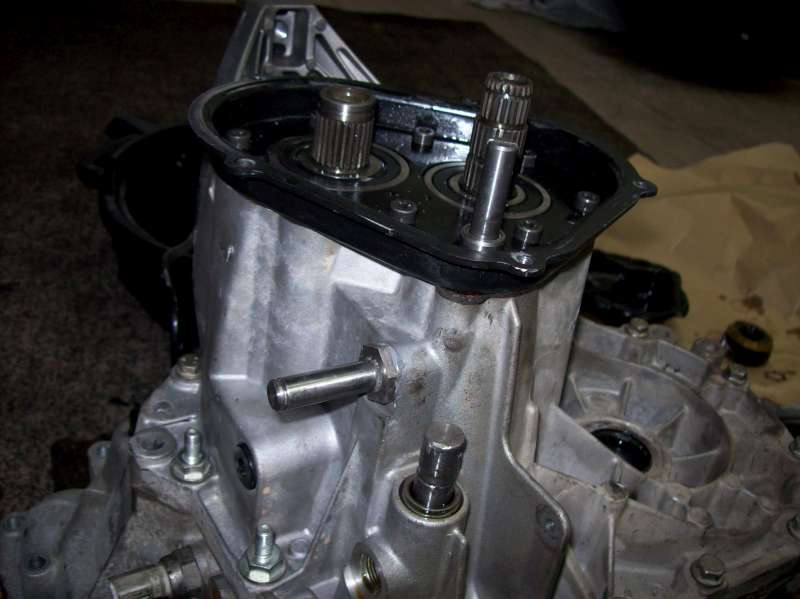

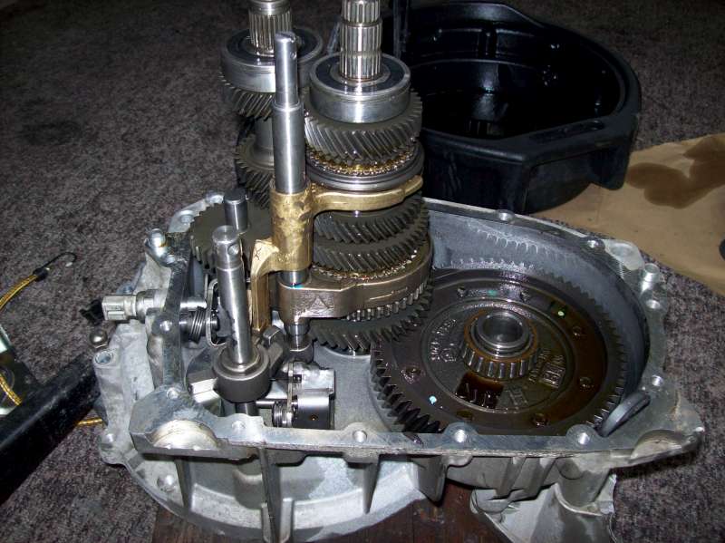

vyndat prevodovku a rozpulit ji

Fuha to vyzera na komplikovanu operaciu ... cize by bolo treba zohnat prevodovku a to uz sa potom v podstate moze vymenit komplet bez rozoberania. To by asi nebolo velmi lacne :| Diky za info Foki, tajne som dufal ze sa k tomu vyjadris :wink: Kolko moze taka starsia prevodovka stat ? +/- 10 000 czk ?

puvodne jsem to fotil jako navod ale pak jsem si rekl ze to stejne nikdo delat nebude :mrgreen:
