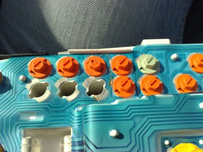

Když jsem kupoval před Mondeem Omegu tak jsem měl stejný problém, nejel tachometr a prodejce tvrdil jak bude jen něco vypadlého. Po cestě jsem zjistil, že mi nejede ABS a ani TC. Kontrolka ABS i TC při zapnutí klíčku fungovala. Jenom při vypnutí TC se kiontrolka nerozsvítila. Doma mi zjistili, že je v hájí ŘJ ABS s cenou něco přes 20t.
Vyřešila to ŘJ z vrakoviště za 3,5 a fungovala přes 3 roky než se opět pokazila dalšímu majiteli po mě.
Ale co hlavně tak k těm odpojeným žárovkám. Po cca 2 letech mi přestala svítit žárovka pod budíky. Rozebral jsem to teda a co jsem neviděl. Ti šmejdi při prodeji věděli, že je něco špatně tak upravili kontrolky, aby svítily při zapnutí klíčku- zapojili je na něco jiného a správné kontakty přerušili pájkou. Oprava toho "modrého" s přerušenými kontakty nakonec vyšla na dalších 800,- + má práce demontáže a montáže.
