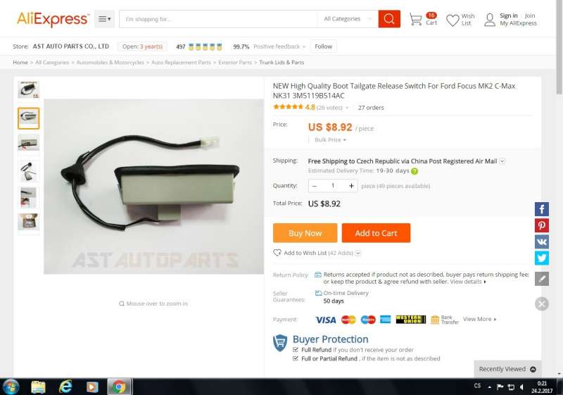

když by někdo potřeboval, tak za rozumnou cenu na Alíkovi

Co? 9$ a ještě čekat 3týdny, než to přijde? Mikrospínače 7x7mm za 20 Kč a hodina zábavy. O ten super pocit, že jsem si to opravil sám, bych přijít nechtěl! ;-)

Tak ten Aliex, to je řešení pro někoho kdo se v tom nechce vrtat, a nebo za to nechce ve Fordu dávat litr :!:
Taky jsem si tím před lety prošel a takže jak říkáš: mikrospínač, tavná pistole a za hodinku bylo hotovo :mrgreen:
Jen tak mimo diskuzi, koukal jsem kolik náhradních dílů se tam dá najít, EGR ventil cca. 100 USD, servo řízení cca. 280 USD, čidla, spínače.........
