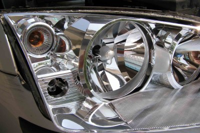

Prosím kdo jste měnil tu proslulou oranžádu?
Jezdim už druhej den po městě a nemužu nic podobného originálusehnat. Zkoušel jsem už i různé pozičky ale nic nevyhovovalo. Buď tam jsou šrouvy nebo je to vystouplý nebo má spatnej tvar.
Prostě už nevim co tam dát. Jedine snad kousek plexi a vybrousit ho.
Prosím o radu...
Prosím o radu...

Hloupě se zeptám, a je nutné tam něco dávat? Nestačí tam jen dát tu žárovku Diadem a již ji nepřekrývat dalším plastem?

No nevim jak to bude vypadat v detailu....

Tak v detailu to nebude dobre vyzerat. Bude tam ako keby diera. Mal som to tak, ale nebolo to ono.
Ale to neni to najdolezitejsie. To sklicko (plast) zabezpecuje "dokonaly" rozptyl svetla po celom povrchu. Takze bez neho to nablika dobre. Cez den to nebolo skoro vobec vidiet. V noci nebol problem.
Osobne si myslim ze ten plastik vyraba Visteon a osadza ich do svetiel. Vzdy ked som isiel po parkovisku, tak som pozeral po prednych svetlach. Videl som to vo focusoch, accordoch, toyotach a touranoch. Proste bolo tych aut viac co mali tie plasty na smerovkach v prednych svetlach. Niektore ich mali oranzove a niektore cire (accord a touran). Takze skus sa popytat po vrakacoch po rozbitych svetlach z tychto aut. Ja som to skusal, ale bezvysledku.
Tak som nakoniec objednal sklicka urcene na focus. Trosku som to upravil a sedi to dobre.

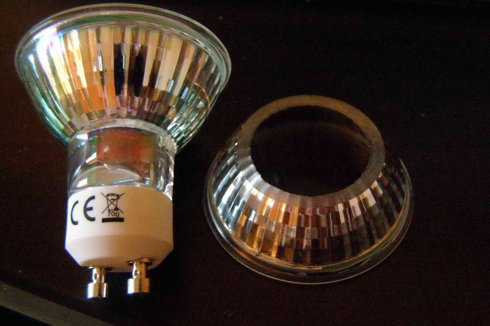

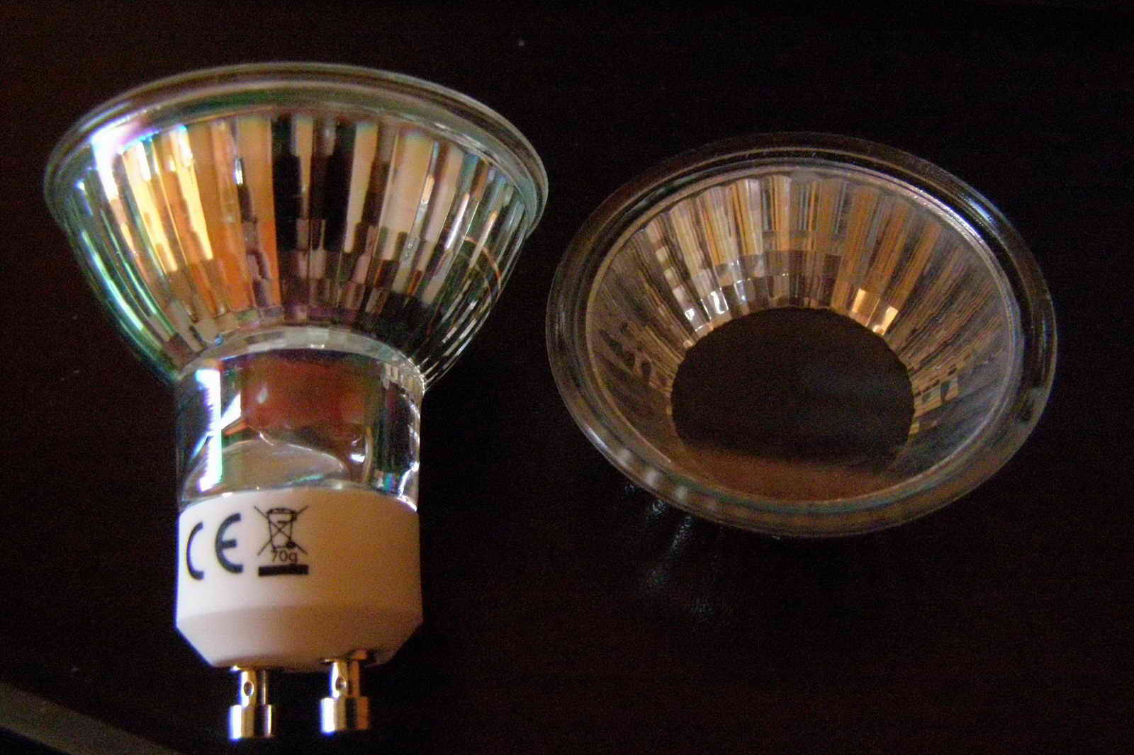

Tak dneska jsem to sklíčko asi vyřešil. Koupil jsem žárovku GU10 a nechal si ji ve sklenářství uříznout. Zítra rozeberu světlo a otestuju. Pak sem hned hodim foto.

No dobry napad Gines, kazdopadne daj vediet ako to dopadlo. A ked sa podari, tak si to daj patentovat, mozno na tom este vydelas

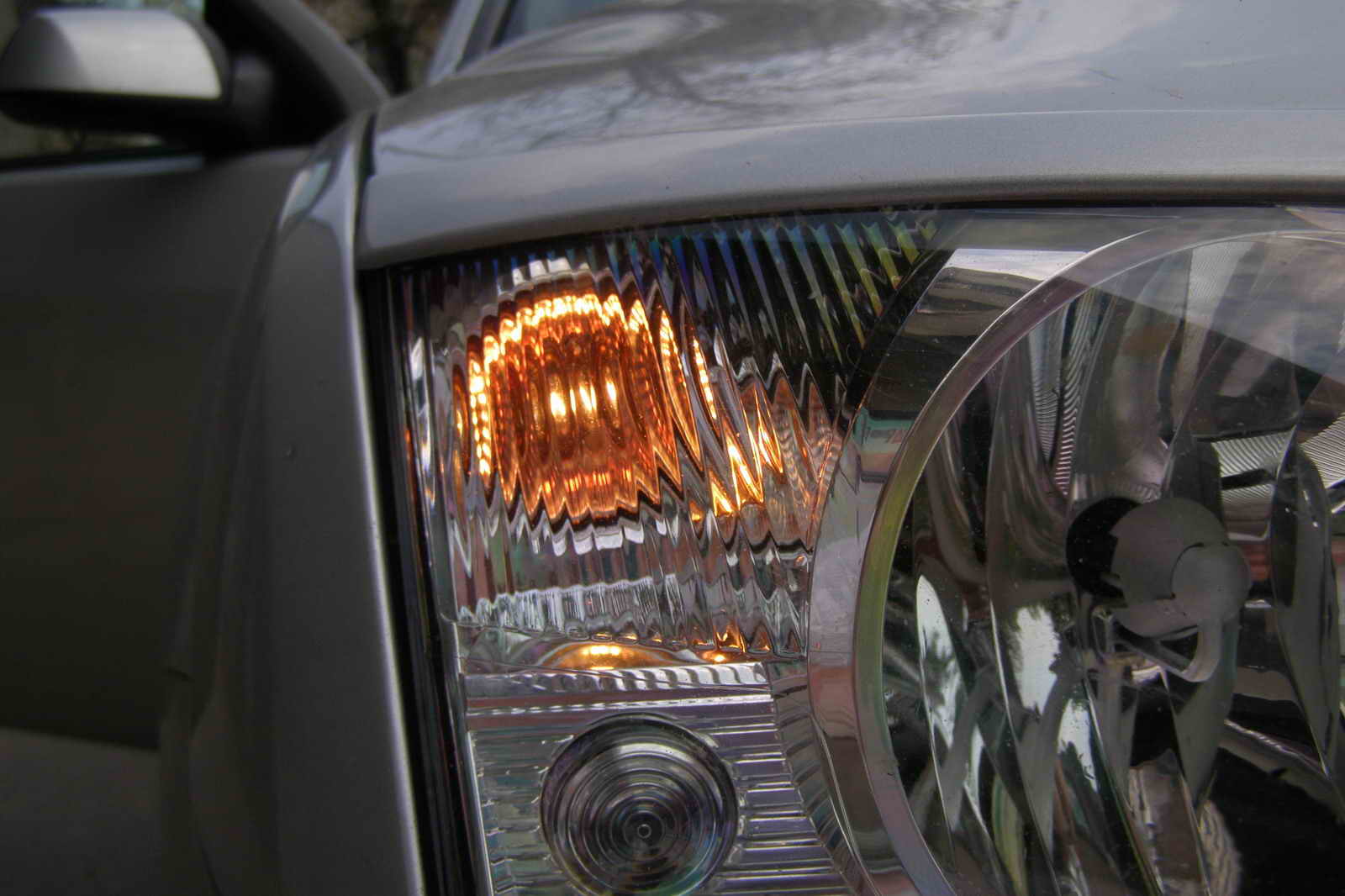

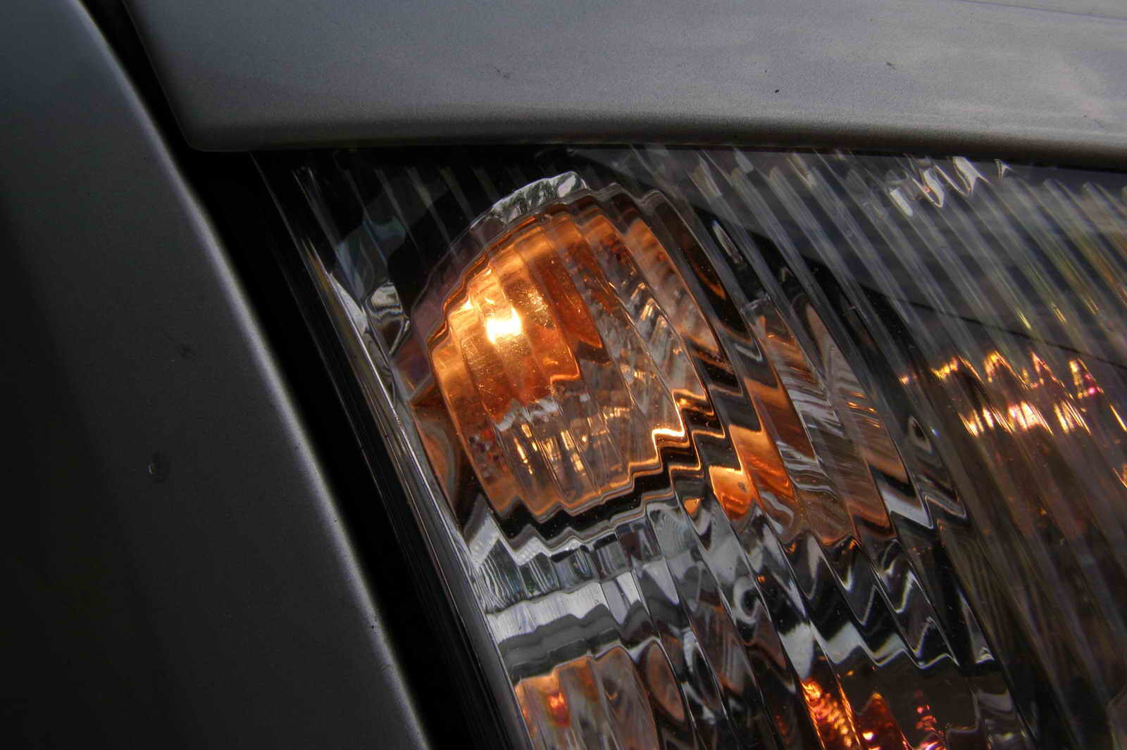

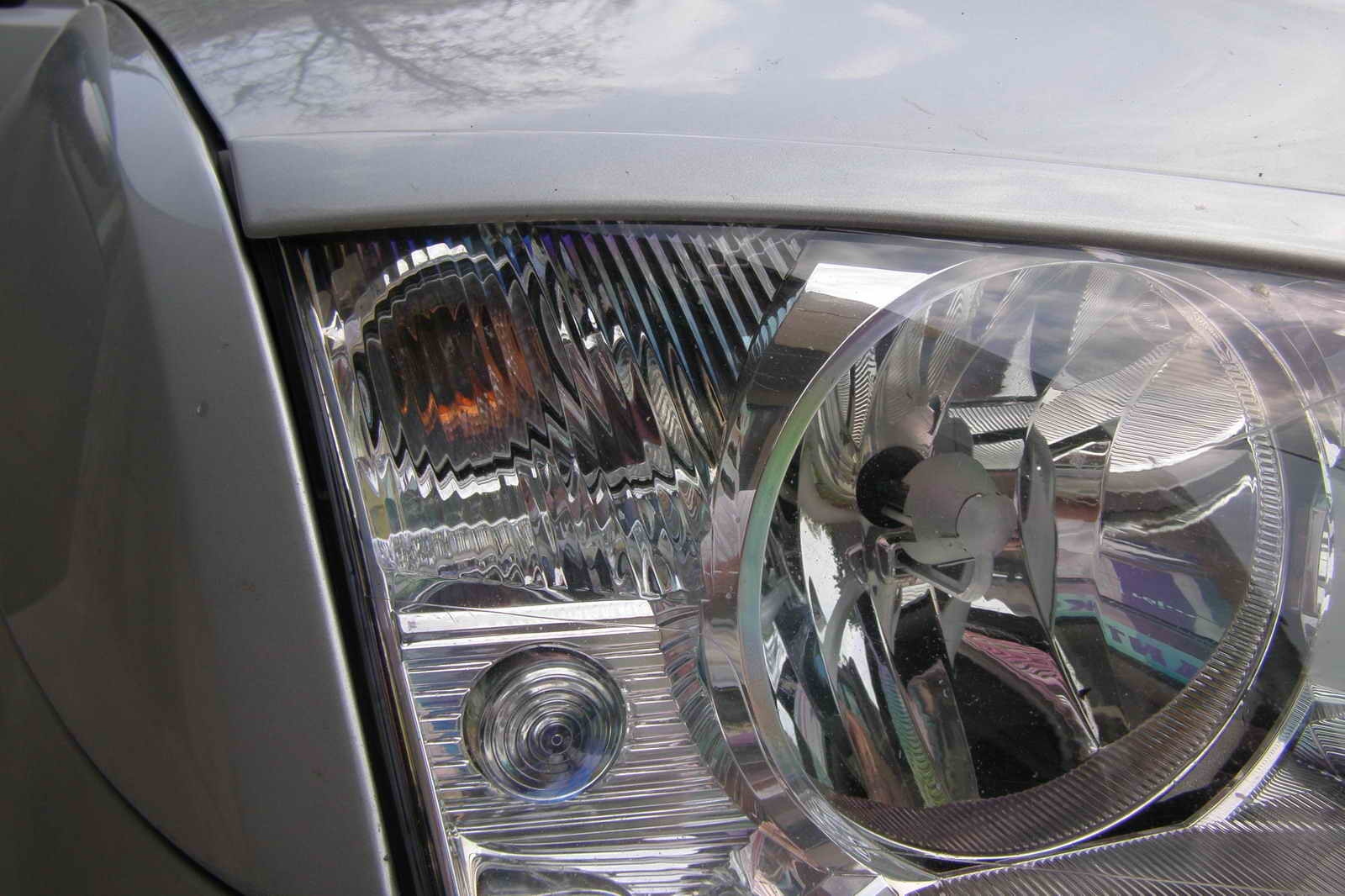

Re: Záměna oranžového sklíčka blikačů ve světle
Tak dnes jsem to pořešil. Pěkný efekt a hezky to svítí. Ještě do toho koupim diademku a je to.
S jinou žárovkou by to mohlo vypadat pěkně
ta parabolka ta pasuje hezky ...
Koukám jak jsi krásně rozebral skla,aniž by ti prasklo, a že to jde viď???
moc dobrej nápad, opravdu tě cgválím, jsi šikula, ale možná bych taky zkusil jinou žárovku, takovou tu stříbrnou, tuším že se tomu říká diadémka, ale kdo ví jak to svítí
