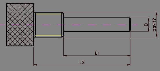

Nemůžete někdo sehnat rozměry na aretační trn klikové hřídele pro benzínové motory (1,8)? číslo dílu je Ford 303-507. V knize Jak na to je nákres pouze trnu pro diesly. Jedná se pouze o dvě délky a dva průměru (resp. průměr a velikost závitu) Opravdu moc prosím, jestli k němu máte někdo přístup, změřte to. Může to pomoci více lidem...

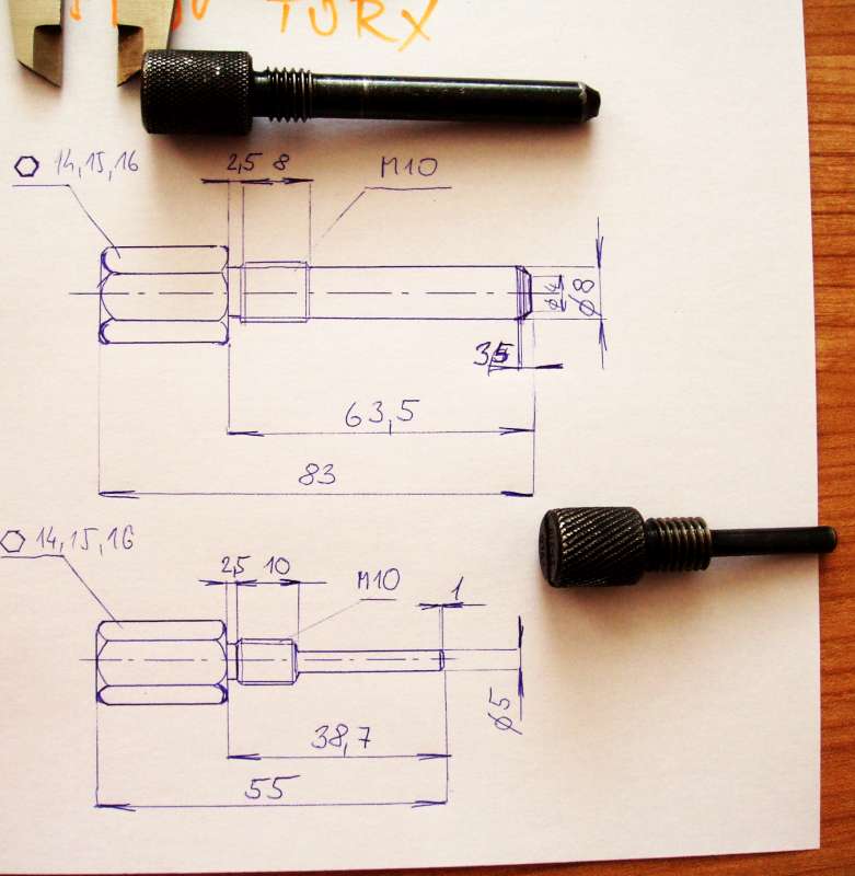

Přidávám plánek s rozměry. Mám to od kamaráda, ten je měl půjčený přímo z Fordu a nechal si je vyrobit. Ten kratší je na FFI 1.6 benzín, druhý nevím...

Na 1.8 benzin to ma byt ako? Dlzka 63.5mm alebo 65mm?

Lítá i ten na 1,6 74kW, je tu 38,7 vs. 38,8

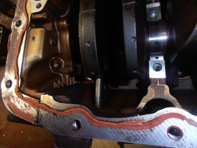

Tady přikládám foto svého bývalého motoru (cca300t+), kde je vidět jak a kde se o kliku opírá ten kolík.
A carbona nět

Teď jsem si dělal rozvody na 1.6 - potvrzuji aretační trn - 38,7mm a průměr 5mm.
