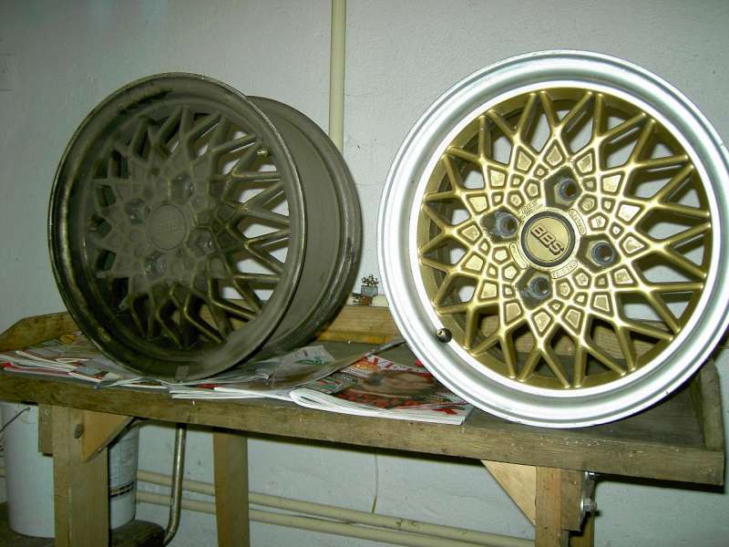

Palec4
Příspěvky: 2057
Registrován: 03.05.2008 23:20
Bydliště: Svk-Sereď
Re: zmena stredovej diery
Příspěvek od Palec4 » 11.05.2009 11:05
ty jo,stare ale pekne :wink:
ObrázekObrázek
Tabi
Příspěvky: 1144
Registrován: 26.06.2008 20:22
Bydliště: Jižní Čechy
Příspěvek od Tabi » 11.05.2009 20:12
Ty mám nachystaný na zimáky,ale potřebuju sehnat delší štefty.

zirafak
Příspěvky: 8970
Příspěvek od zirafak » 11.05.2009 22:35
Palec4 píše:ty jo,stare ale pekne :wink:
pekne?nemyslis vazne 8O :roll:
Boban
Příspěvky: 8641
Bydliště: Havl. Brod (CZ)
Příspěvek od Boban » 12.05.2009 05:56
alo jo zirafak oni sou pěkný, ale tak na autech 70 let. kamarád dělá veterány a tohle je pro ty auta opravdu paráda, ale tím bych asi skončil :idea: :wink:
Tabi
Příspěvky: 1144
Příspěvek od Tabi » 12.05.2009 19:27
Chlapy já je mám nachystaný na zimu,dostal jsem je od švagra.Zůstali mu doma po starý audině,no nekup to,když je to zadarmo :mrgreen: .Osobně bych je taky normálně nekoupil ale na zimu budou dobrý,jestli je do té doby neprodám.
