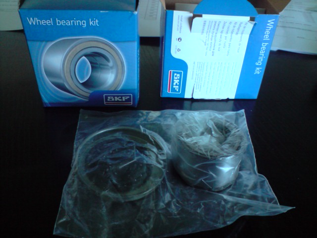

ihrdlick
Příspěvky: 2046
Re: Ložisko na zadním bubnu
Příspěvek od ihrdlick » 17.07.2009 11:19
Už jsou doma :)
