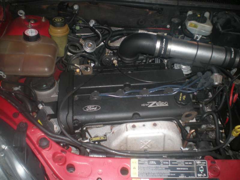

Zdravím chalani, strašné moc by mne zajímalo jak se mi mohlo tohle stát na fofu?

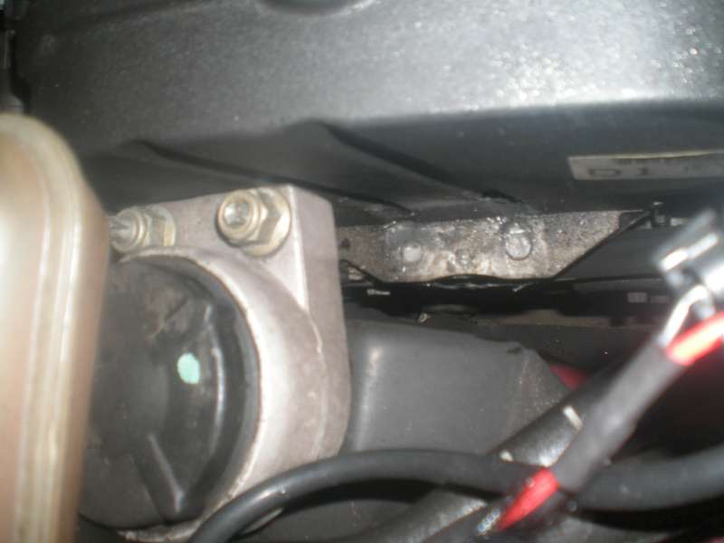

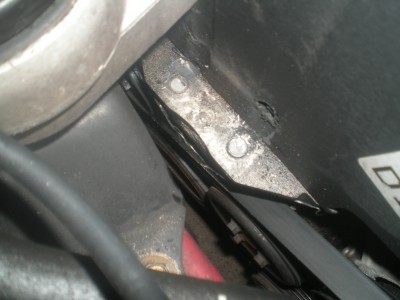

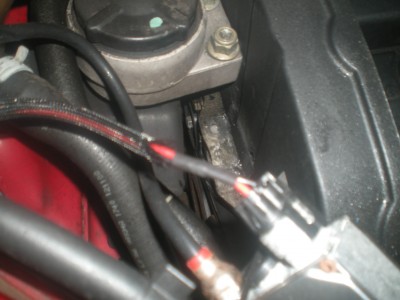

Jelikož jsem měl problém s autem viz. -> http://forum.ford-focus.cz/viewtopic.php?f=83&t=13483 tak jsem na doporučení známeho nechal fofa cca 3týdny odpočívat. Jenže co jsem nedomyslel bylo to že jsem ho nechal rovnou pod stromem... mno a dovedete si představit jak tak po jednom krásném dni vyadalo, když na onom stromě si zrovna dvalo dvacet hejno ptáku :( Tak jsem ho tedy přeparkoval cca o 50M dále. A co se nestane kdyždocouvám? Rána jak zděla, motor chcípl. Tož si říkam že se asi něco zdupalo. Zkusím nastarovat... a ejhle motor dělá kravál jak prase, celé auto se třepe a pak motor chcípne...Tož jsem zvedl kapotu a co nevidím viz.výše. Po chvíli zkoumání jsem přišel na zajimavou věc, a to že se motor "odtrhl" od silent bloku ->

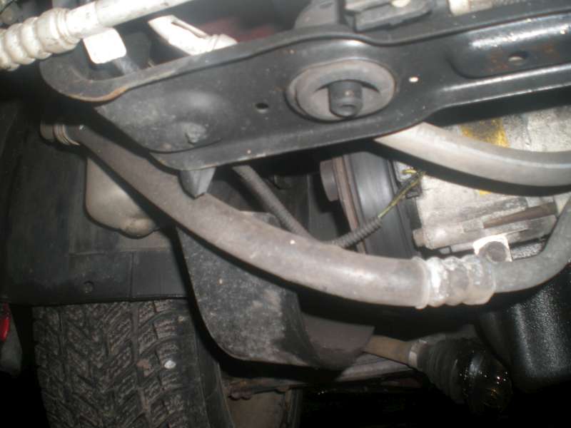

Tož čučel jsem na to jak puk... jak je možné že se "utrhli/zlomili" oba tyto šrouby? A když ten motor "šel k zemi" tak byl tak hodný že ssebou vzal pro jistotu tetu poloosu ->
Tak yb mě zajimalo pár věci: A) Je normální že se tyto šrouby zničeho nic ulomí?
B) Jak to bude s opravou?
C) Na kolik mě to vyjde?
Předem díky....
P.s.: I když mě fofan naštval, stále ho mám rád :oops: :D
Edit: Upravene fotky:)
Edit2: Doufám žře už všichni budou spokojení.....

vypadá to na řádnou únavu svorníků :idea: :evil: 8O

Heh... a co je tak unavilo? Mno nevim, ale myslim že stářím to asi nebude... auto má teprve 8roků.... z toho cca 2 roky stálo...

mno ty vole, tak to bych viděl asi nejspíš na kvalitu kusu co to držel, asi v něm byl kaz, nebo něco a prostě to ruplo, jinak fakt nevím (že by třeba opravená bouračka?)

Bouračka to sice byla, ale puvodní majtel jen sejmul velkého psa... vysledek - rozbite přední sklo a vyskočený přední nárazník. Btw. kdyby to byla vada kusu. tak upadne jen jeden a ne oba ne? Snad ty šrouby musí být dymenzované tak že i jeden musí udržet váhu motoru... nebo se pletu?

spis se jeden unavil a druhej to neudrzel .
