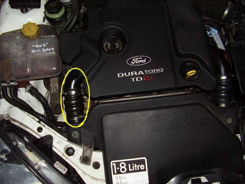

Jen sem doresil jeden problem, vyskytl se dalsi. Pomalu se mi snizuje mnozstvi oleje v motoru a nejspis sem ho nalezl v hadici "asi od sani" (viz. obrazek). Ze spoda je cela od oleje a vevnitr taky. Nevedeli byste prosim nekdo co s tim delat??

Re: Ubytek oleje
to je hadica od turba, je prirodzene,že je v nej bordel (mazivo zmixle so sadzami) ak ti cez nu preteka, znamená že netesní a musí ti automaticky prefukovat aj turbo a netahat..pozri vo vlakne turbo ako chlapci vyriešili tento problem

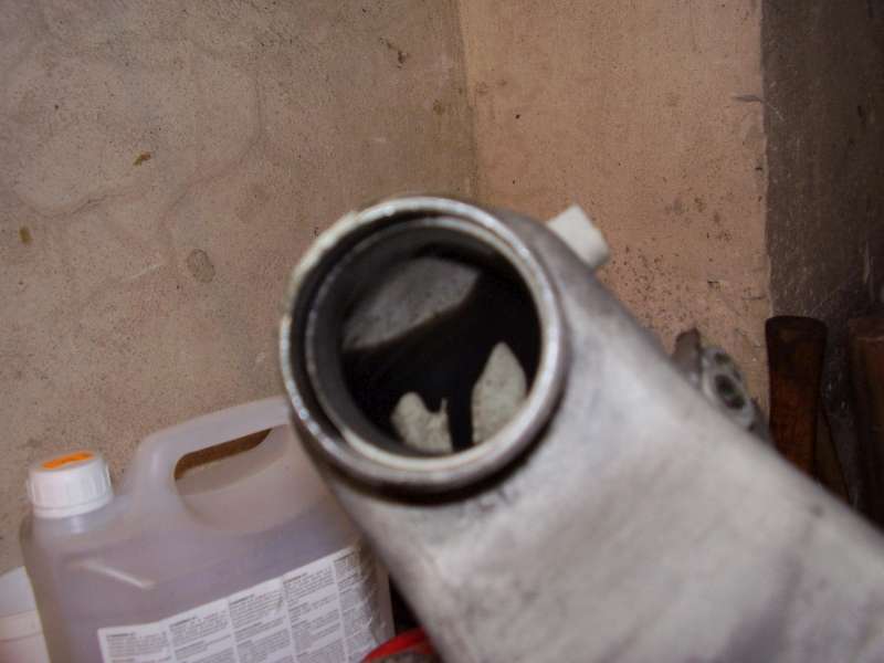

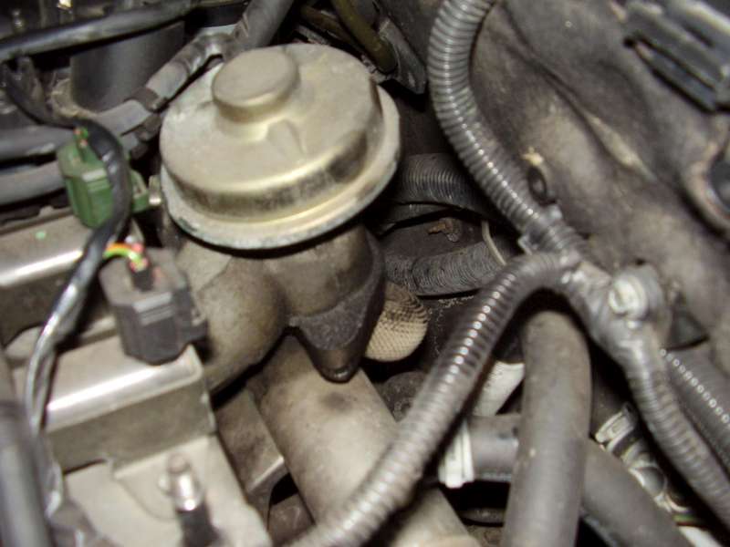

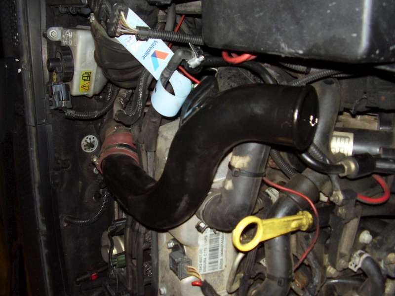

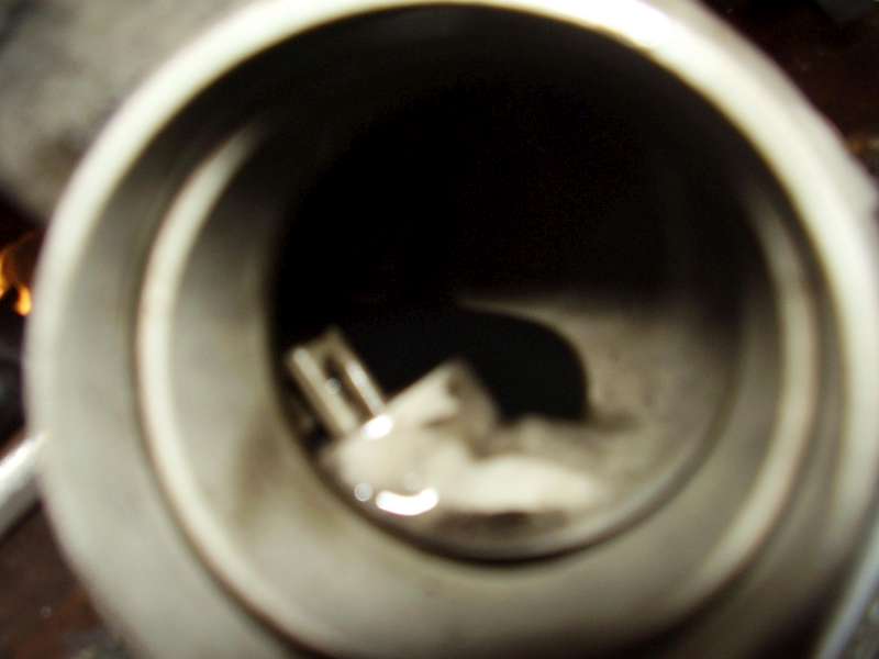

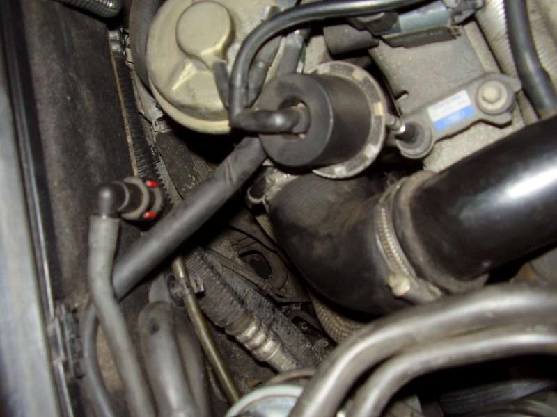

Re: Ubytek oleje
Zdravim, tak sem rozebral intercooler a nejaky olej tam byl (mensi kaluzka) zkusil sem vyfotit na obr c.1,2. Olej byl taky v hadici na obr.4 a vyteceny ven v mistech na obr. 3 pod hadici a obr. 0 pod tou veci s tim klobouckem
(omlouvam se ale nevim jak se to naziva).
Nevite prosim nekdo jak postupovat dal? A v pripade ze to proposti turbina, kde ji vubec najdu, kde koupit (za kolik) a jak vymenit? Muze se neco poskodit kdyz zavadu neodstranim co nejdrive?

Re: Ubytek oleje
no takato kaluzka by sa mi uz moc nepacila. Aky dym ide z vyfuku?
Turbo najdes ked pojdes po hadici sania, hned z krytu vzduchoveho obalu, je dole na konci tej hadice.
