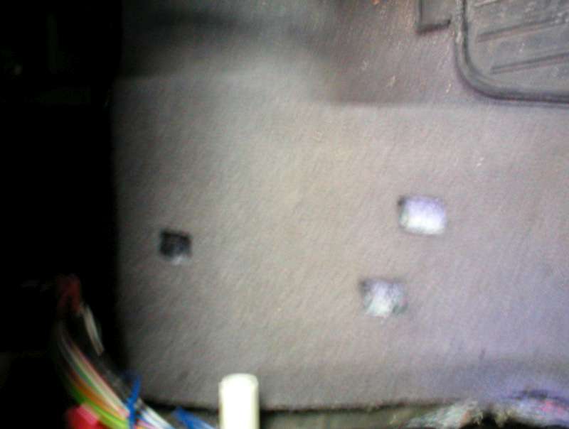

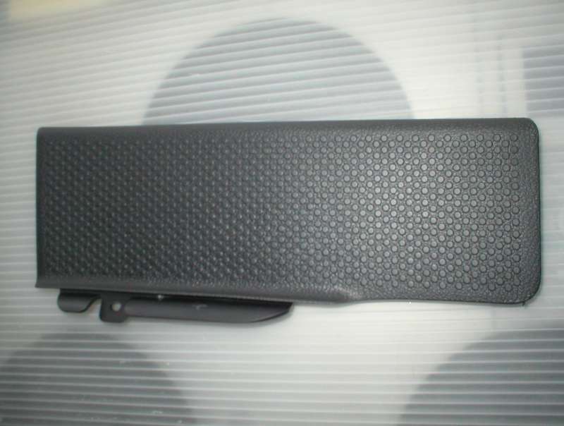

Operka je z oct.II č.dilu 1 K1 864 777 B
u lemu nahoru se vse odbrousi a lem dolu se snizi na brusce o 7 mm

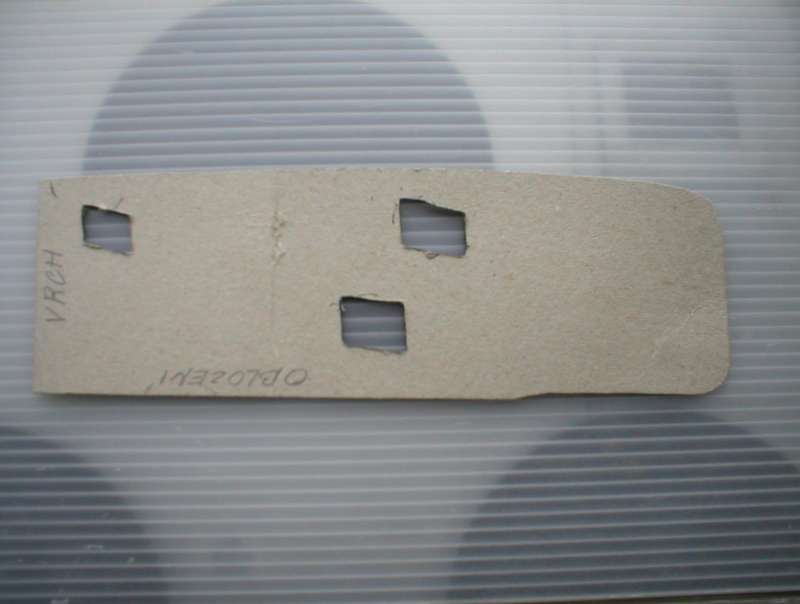

Příspěvek od forbes » 25.01.2009 11:00
z tvdeho papiru udelate sablonu,cim presneji budete pracovat tim lepe

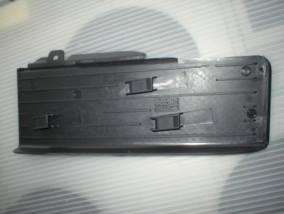

Příspěvek od forbes » 25.01.2009 11:04

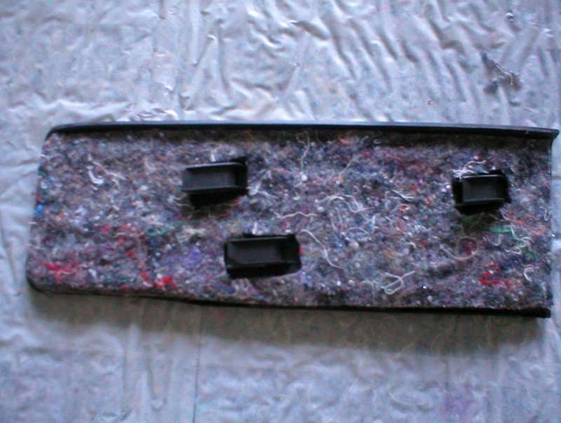

propilujete drzaky plochym pilnikem aby se tam vesel koberec,a podlepite filcem nebo necim podobnym abyste vyplnili prostor mezi kobercem a operou

Příspěvek od forbes » 25.01.2009 11:11

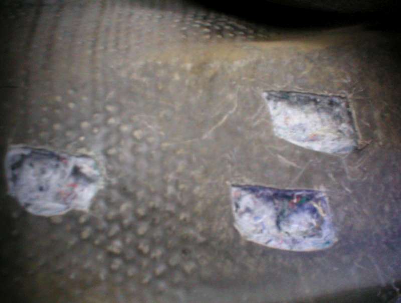

podle sablony vyrezete koberec cim presneji to vyrezete tim mene to bude mit vuli do stran,filc pod nim vyrezete trosku vic aby se tam vesli ty packy

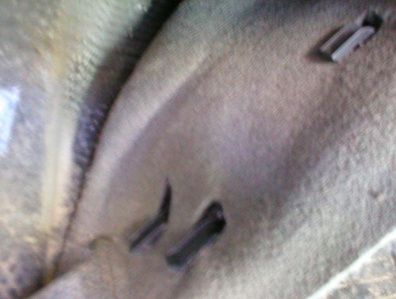

Příspěvek od forbes » 25.01.2009 11:17
sundate oblozeni abyste mohli nasadit operku na koberec,polozite koberec s operou na sve misto nasadite oblozeni a jeto tam

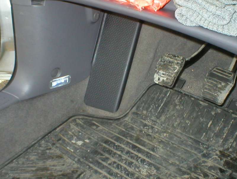

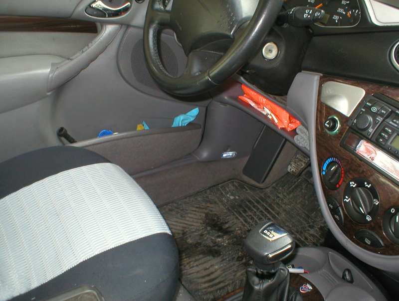

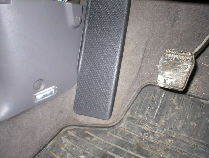

Příspěvek od forbes » 25.01.2009 11:19
no a takhle to vypada :wink:

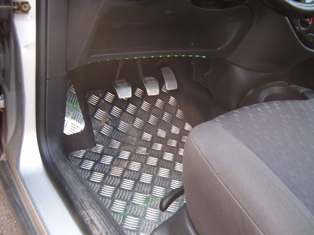

Příspěvek od r0mik » 25.01.2009 12:16
Než takhle ničit obložení auta tak jsem to radej pridelal suchym zipem (na koberci dzi skvele, i ALu koberce mam zafixovane na suchem zipu).

forbes: by ses divil ale drzela skvele na suchem zipu, musel jsem to vypacit sroubovakem jelikoz jsem to nebyl schopen prstama podebrat. Kazdopadne se osvedcila jelikoz vsechen bordel z podrazky stacilo z ni lehce setrit a koberec byl nedotcen.
ps: ty ALU pedaly jsem lepil oboustrannou lepici paskou 3M, presah maji minimalni (perfekt džob Bobane) takze je tam minimalni napeti pri "Spatnem" naslapu. Taky jsem mel co delat abych je vyndal z auta at je upotrebim ve svem dalsim focusu.
