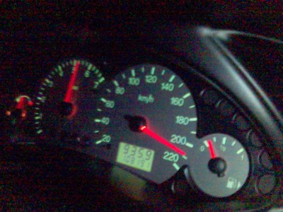

ja na mojom do 200km/h kludne pekne zrychlenie poto muz na 220 mi to lezie tak pomenej, ale moze to byt tym ze ked som tak rychlo siel bol som plne nalozeny :/ ale pohode som snim spokojny az na tie vybracie motora:/

220 km/hod.? To FoFo 2.0 toľko dá??? 8O
____
samozrejme a podotikam, že som bol plne naložený ... 5lidí

Příspěvek od Davefocus » 09.05.2009 11:44
i s 1.6 se dá hrat pořadný divadlo :wink:
1.6
1.6
