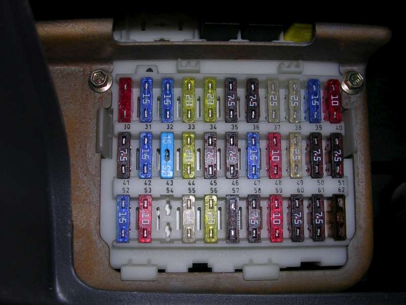

:?: Mám takový problémek: Stále mi hoří poj. č.62 (7.5A) jinak všechny ostatní v pořádku.
Procházel jsem všechny funkce vozu a při vyhořelé pojistce č.62 mi funguje vše. Teda až na to, že mi nejde klakson (asi špatný mikrospínač ve volantu) a přední i zadní obrysovka na pravé straně svítí pouze při sešlápnutí brzdového pedálu :evil:
poradíte mi někdo co s tím nebo kde je zakopanej pes? :?: :twisted:

:?: ... taky by mě zajímalo jestli máte někdo popis k čemu patří která pojistka...
... sehnal jsem už několik popisů pojistek jak na netu tak i z příruček vozů, ale žádné popisy nesedí na mém voze ... vůz má původní elektroinstalaci , bez vnějšího neodborného zásahu :evil:

JVN píše::?: Mám takový problémek: Stále mi hoří poj. č.62 (7.5A) jinak všechny ostatní v pořádku.Procházel jsem všechny funkce vozu a při vyhořelé pojistce č.62 mi funguje vše.:
A co treba vyhrivani prednich sedadel? To take? Pokud se podivas do manualu na FoFo od 10/1998 (treba tenhle)na strane 145 de doctes, ze pojistka 62 je na vyhrivani prednich sedadel ma byt modra 15A.

Příspěvek od JVN » 19.10.2008 13:28
vyhřívání sedaček mi jde taky. Opravdu funguje vše, kromě už zmiňovaného klaksonu(vadný mikrospinač) a pravé obrysovky jdou jen při sešlápnutí brzdového pedálu.
Slyšel jsem něco o tom že elektroinstalace se liší i podle země původu.
Podle originál příručky BEDIENUNGSANLEITUNG FordFOCUS, v němčině, str.175, je pojistka (SICHERUNGEN) č.62 v hodnotě 7.5A hnědá pro Kennzeichenbeleuchtung
Nejsem němčinář :evil: ale je to nějaký osvětlení - že by vnější osvětlení (obrysovky) ???
a kde hledat chybu? žárovky v pořádku :cry:

JVN píše:Kennzeichenbeleuchtung ... je to nějaký osvětlení
Osvetelni "SPZ" to je. Zarovka sama o sobe zkrat neudela, pokud je v poradku. Hledal bych, zda se nekde neco ve svetle nedotyka kostry, neni neco spadleho v objimce, praskla izolace ve svetle, prodrena izolace v kabliku (a to muze byt kdekoli, vetsinou v miste pruchodu a namahani), spadly konektor a dotykajici se kostry. Pokud Ti sviti SPZetka, zkus sledovat, zda se neco divneho nedeje pro simulovanych otresech, zavirani kufru a tak.

Příspěvek od foki » 20.10.2008 07:22
rozpoj si v kufru ty konektory a dej pojistku pokud zustane , tak mas zkratovanou elektriku do zadniho vika .

Příspěvek od JVN » 29.10.2008 12:09
Tak už mám opraveno....
Problém byl ve svazku kabelů do zadního víka (menší konektro)...
byl přeskřípnutý kabel k osvětlení SPZ
