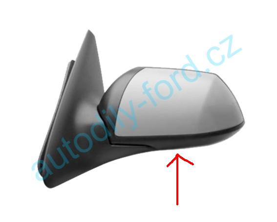

Nevíte někdo jak se vyndavá plastové sklíčko,abych mohl vyměnit žárovičku pro osvětlení???Mám na mysli zrcátka z ghia výbavy s osvětlením...

Co se zrcátek týče, myslíš osvětlení v zrcátkách co jsou vew stínítkách ? Nevim jaký jsou na MKIII špígle, já mám na MKII osvětlený špígle ve stínítkách a tam se to mění tak že ze strany toho špíglu šroubováčkem podrejpneš ten plast a ono to vykočí... ale nevim jestli to máš tam jinak..

Jinak já mám na mysli osvětlení ve venkovních zrcátkách...Nachází se na místě,kde ukazuje šipka...

z vlastní zkušenosti nevím, ale prý se vyloupne to sklíčko šroubováčkem, zvládne to prý každý, kdo je trochu zručný

Přesně jak píšeš...Psal jsem email do forda mělník,kde ochotně potvrdily to vyloupnutí.
